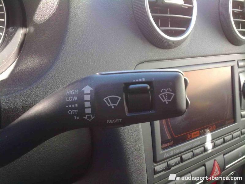

Resulta que hace tiempo cambie el volante de mi A3 y en un pack con la smls me venia la maneta con la nueva serigrafia.
Con mi antigua maneta activaba el limpia (echar agua) trasero empujando la maneta hacia afuera.
El caso es que con la maneta nueva no permite empujar la maneta, solo tirar para ti (para activar el limpia delantero) al igual que con la maneta antigua.
De echo la maneta nueva con la nueva serigrafia no tiene dibujo alguno de limpia trasero, solo la hay de limpia delantero.
Voy a tener que volver a montar la maneta vieja aunque me gusta mucho mas la estetica de la nueva.
Mi pregunta es, como se hace funcionar el limpia trasero con la maneta nueva?
Adjunto fotos
Esta es la maneta vieja
Esta es la nueva
Juzgar vosotros

Yo tengo una maneta igual que esta y llevo limpia trasero y lo puedo hacer funcionar. Por lo menos a simple vista es igual que la mia. Debe ser que el coche de donde proviene no tenia limpia trasero simplemente!

Creo que el ya sabe como funciona, pero su maneta nueva no hace ese movimiento. Definitivamente creo que venía de un coche sin limpia trasero como te dije anteriormente!
Estoy contigo.
Esta maneta vendria de un coche sin limpia trasero, cosa que no me explico por que hace audi.
