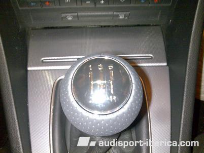

francho666 Publicado 2 de Noviembre del 2009 Autor Denunciar Publicado 2 de Noviembre del 2009 Rotty por lo que yo he podido comprobar de las referencias que ponian, ese era el de 5.Vamos que es el que quieres.Pero con que le digas al del conce que te confirme que es el de cuero perforado listo. Sino, si te quieres quitar de lios llama a Gregorio y que te lo mande, que son los que el vende a 30€ mas 6 de envio. Ademas viene ya sin guardapolvos.A mi en el conce me pidieron 32'50 en Madrid. SALUDOS <_< Por el mismo precio, prefiero cogerlo en el conce y si puedo aprovechar el guardapolvos, ya tambien se lo cambio, que esta un poco feo Haces bien en pillarlo en el conce, pero el gusrdapolvos no vale, es mas pequeño el recuadro al que viene grapadeo que el del A4 y ademas, la forma que trae no coincide con los nuestros.Puse fotos al principio del post, hechale un vistazo. y para cambiar la chapita como se haria?? :$:$:$:$:$ Es facil yo se la he quitado al que le he mandado a Chanococi, solo tienes que pinchar con algo fino y duro en la chapita por la zona de la costura, haces un pelin de palanca y sale, si lo haces bien no te queda ninguna marca en el cuero. SALUDOS Responder

rotty Publicado 3 de Noviembre del 2009 Denunciar Publicado 3 de Noviembre del 2009 Acabo de venir de otro conce y me han dicho que vale 32 , ASI que lo he pedido y me llegara el jueves. Lo que voy a hacer es montar la pelotita nueva con mi chapa de 6V en el mio y la pelotita que llevo ahora con la chapa de 5V al leon de la chavala. Si no se va a dar ni cuenta Responder

rotty Publicado 3 de Noviembre del 2009 Denunciar Publicado 3 de Noviembre del 2009 Otra cosilla, he estado buscando pero no encuentro, el como se suelta del A4 el pomo. Tengo que soltar el cerquillo gris y luego el guardapolvos? Y como se suelta???? Es que esto lo hare el finde, junto a el cambio de pastilla delanteras, que ya toca Responder
chanococi Publicado 3 de Noviembre del 2009 Denunciar Publicado 3 de Noviembre del 2009 bueno pues otro puesto,deciros que el tapon de las velocidades de los pomos de a4 normales no entra pero la chapita negra sola si yo la e cambiado,solucionado el tema de las marchas fran.muchas gracias Responder
francho666 Publicado 3 de Noviembre del 2009 Autor Denunciar Publicado 3 de Noviembre del 2009 (editado) Otra cosilla, he estado buscando pero no encuentro, el como se suelta del A4 el pomo.Tengo que soltar el cerquillo gris y luego el guardapolvos? Y como se suelta???? Es que esto lo hare el finde, junto a el cambio de pastilla delanteras, que ya toca Una vez abierto el cenicero, tiras del borde del cerquillo hacia arriba y sale facilmente. Luego veras que el guardapolvos lleva su propio cerquillo el cual separas del cerquillo gris(aluminio cepillado) empujando un poco los enganches que se ven por la parte de abajo, estos estan un poco mas duros pero tambien es facil. Luego levantas el guardapolvos y veras la brida que esta al principio del post y ya es seguir el brico. Siento no haber puesto antes esto. SALUDOS bueno pues otro puesto,deciros que el tapon de las velocidades de los pomos de a4 normales no entra pero la chapita negra sola si yo la e cambiado,solucionado el tema de las marchas fran.muchas gracias Muchas Gracias a ti Jose, ha sido un placer tratar contigo. Y me alegro de que hayas encontrado la manera de dejarlo perfecto. SALUDOS Editado 3 de Noviembre del 2009 por francho666 Responder
