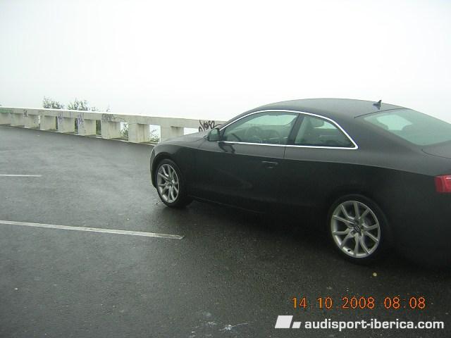

Bueno, os presento mi bichin con sus nuevos zapatos en 19" que preveo será el ultimo cambio.
Ahora tengo la configuración que me hizo enamorarme de este coche. Ya con estas llantas me parece insuperable.
Para mi son las mas elegantes,dentro de los accesorios originales de AUDI, ya que en suiza vi un A5 con el que se me cayo la baba..,.unas llantas de garganta pulidas que barbaridad, que preciosidad.
Lo unico que aprecio es que necesito escacharlo un poco, no llevar la suspensión S.Line hace que quede un poco alto.
Os dejo unas fotos, son de mala calidad pero en breve le hare un reportaje y pondre la evolución desde que lo compre con las originales de 17", el paso a 18" y el final de la transformación con las de 19".
