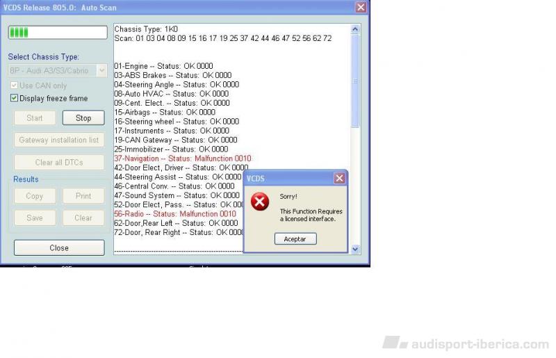

1º)
Esto me pasa al realizar el autoscan, llega un punto en que me salta este error de licencia, del cual no tengo ni idea.
El problema del navegador y de la radio, tampoco se por que es, pero eso me importa menos, de momento.

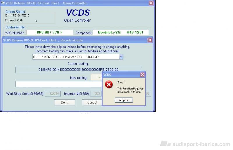

2º)
Este es mi segundo problema, bastante raro, ya que no me deja grabar los cambios efectuados.
Lo raro es que he conseguido grabar que me funcionen los focos traseros como el restyling de leds y se ha grabado el cambio y quedado bien configurados.
Necesito ayuda por favor.

Me auto respondo, tenia el cable mal enchufado y no hacia bien el contacto. :thumbsup:;)
respecto al fallo dde la radio y el rnse alguien sabe?
gracias.
pon un log mas completo con el numero de fallo s2
Me auto respondo, tenia el cable mal enchufado y no hacia bien el contacto. :p:laugh:
gracias.
Y de donde saco esa información?
El error es el malfunction 010
Publicado (editado)
borralos y vuelve a scanear, asi se sabra que es lo que realmente tienes, si no has borrado cualquier diagnostico es erroneo, no se puede decir que una cosa esta averiada hasta que aparece despues de haber limpiado, si se deja
pero aparte la parte que tienes que poner para saber lo que tienes roto no es esa, tienes que guardar el log y luego poner el archivo log.txt si no quieres poner todo recorta, la parte que te interese pero pon el scan completo del modulo, que tengas averiado, hay es donde dice la averia y el codigo de esta
