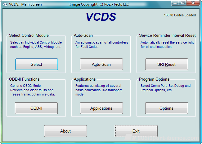

ferchir Publicado 28 de Octubre del 2009 Denunciar Publicado 28 de Octubre del 2009 lo que has puesto no es el codigo de error si no los numeros de los modulos con error. Te pongo un ejemplo Control Module Part Number: 8E0 614 517 A Component and/or Version: ABS/ESP allrad D1320 Software Coding: 04455 Work Shop Code: WSC 09355 1 Fault Found: 01486 - System Function Test Activated 35-00 - - el 1486 es el codigo del error que luego puedes comprobar en http://wiki.ross-tech.com/index.php/Category:Fault_Codes o en un post que hay en software en destacados don de hay mas errores que en esa pagina Responder
lechugino Publicado 28 de Octubre del 2009 Autor Denunciar Publicado 28 de Octubre del 2009 lo que has puesto no es el codigo de error si no los numeros de los modulos con error. Te pongo un ejemplo Control Module Part Number: 8E0 614 517 A Component and/or Version: ABS/ESP allrad D1320 Software Coding: 04455 Work Shop Code: WSC 09355 1 Fault Found: 01486 - System Function Test Activated 35-00 - - el 1486 es el codigo del error que luego puedes comprobar en http://wiki.ross-tech.com/index.php/Category:Fault_Codes o en un post que hay en software en destacados don de hay mas errores que en esa pagina y para saver el codigo donde tengo que entrar estoi un poco pez en esto ferchir. gracias de antemano. Responder
ferchir Publicado 28 de Octubre del 2009 Denunciar Publicado 28 de Octubre del 2009 haces un autoescan pones el modelo de tu coche y despues guardas el log te saldra algo parecido a esto. este es el de mi coche Mileage: 63640km/39544miles 00-Steering Angle Sensor -- Status: OK 0000 01-Engine -- Status: OK 0000 02-Auto Trans -- Status: Malfunction 0010 03-ABS Brakes -- Status: OK 0000 08-Auto HVAC -- Status: OK 0000 09-Cent. Elect. -- Status: OK 0000 15-Airbags -- Status: OK 0000 16-Steering wheel -- Status: OK 0000 17-Instruments -- Status: Malfunction 0010 19-CAN Gateway -- Status: OK 0000 25-Immobilizer -- Status: OK 0000 37-Navigation -- Status: Malfunction 0010 42-Door Elect, Driver -- Status: OK 0000 44-Steering Assist -- Status: OK 0000 46-Central Conv. -- Status: OK 0000 47-Sound System -- Status: OK 0000 52-Door Elect, Pass. -- Status: OK 0000 56-Radio -- Status: Malfunction 0010 62-Door,Rear Left -- Status: OK 0000 72-Door, Rear Right -- Status: OK 0000 7D-Aux. Heat -- Status: OK 0000 ------------------------------------------------------------------------------- Address 01: Engine Labels: 03G-906-016-BKD.lbl Part No SW: 03G 906 016 DT HW: 028 101 189 2 Component: R4 2,0L EDC G000AG 7000 Revision: 12345678 Serial number: AUX7Z0E8FNJ0E5 Coding: 0000078 Shop #: WSC 06435 000 00000 No fault code found. Readiness: 0 0 0 0 0 ------------------------------------------------------------------------------- Address 02: Auto Trans Labels: 02E-300-0xx.lbl Part No SW: 02E 300 042 F HW: 02E 927 770 AE Component: GSG DSG 070 0920 Revision: 04507000 Serial number: 00000508300643 Coding: 0000020 Shop #: WSC 06435 000 00000 1 Fault Found: 18258 - Powertrain Data Bus: Missing Message from ECU P1850 - 000 - - - Intermittent Freeze Frame: Fault Status: 00100000 Fault Priority: 0 Reset counter: 35 Mileage: 0 km Time Indication: 0 ------------------------------------------------------------------------------- Address 03: ABS Brakes Labels: 1K0-907-379-MK60-F.lbl Part No SW: 1K0 907 379 Q HW: 1K0 907 379 Q Component: ESP FRONT MK60 0102 Revision: 00T12001 Coding: 0023170 Shop #: WSC 06435 000 00000 No fault code found. ------------------------------------------------------------------------------- Address 08: Auto HVAC Labels: 8P0-820-043.lbl Part No SW: 8P0 820 043 K HW: 8P0 820 043 K Component: KlimavollautomatH17 0200 Revision: 034975 Serial number: 8P0820043K Shop #: WSC 06435 000 00000 No fault code found. ------------------------------------------------------------------------------- Address 09: Cent. Elect. Labels: 8P0-907-279-23-H.lbl Part No SW: 8P0 907 279 F HW: 8P0 907 279 F Component: Bordnetz-SG H36 1201 Revision: 00H36000 Serial number: 00000002200175 Coding: 05884F009214100000160000160000000008FE175C0100 Shop #: WSC 06314 000 08192 Part No: 8P1 955 119 B Component: Wischer AU350 H01 0130 Coding: 00062736 Shop #: WSC 06314 No fault code found. ------------------------------------------------------------------------------- Address 15: Airbags Labels: 8P0-959-655-94.lbl Part No SW: 8P0 959 655 C HW: 8P0 959 655 C Component: Airbag 9.41 H12 3760 Revision: 91H12376 Serial number: 00362004FXZC Coding: 0073622 Shop #: WSC 06435 000 00000 No fault code found. ------------------------------------------------------------------------------- Address 16: Steering wheel Labels: 8P0-953-549.lbl Part No SW: 8P0 953 549 E HW: 8P0 953 549 E Component: Lenksäulenmodul H34 0070 Coding: 0011142 Shop #: WSC 06435 000 00000 Part No: XXXXXXXXXXX Component: Lenkradmodul H03 0080 No fault code found. ------------------------------------------------------------------------------- Address 17: Instruments Labels: 8P0-920-xxx-17-MY7.lbl Part No SW: 8P0 920 930 R HW: 8P0 920 930 R Component: KOMBIINSTR. VDO H80 0410 Revision: D04 Serial number: 2248ED04031997 Coding: 0000143 Shop #: WSC 00988 572 61128 1 Fault Found: 00668 - Supply Voltage Terminal 30 002 - Lower Limit Exceeded - Intermittent Freeze Frame: Fault Status: 00000001 Fault Priority: 4 Fault Frequency: 1 Reset counter: 23 Mileage: 31846 km Time Indication: 0 Date: 2007.07.06 Time: 11:21:18 ------------------------------------------------------------------------------- Address 19: CAN Gateway Labels: 1K0-907-530.lbl Part No SW: 1K0 907 530 F HW: 1K0 907 951 Component: Gateway H10 0120 Revision: H10 Serial number: 280010591483FB Coding: 3F3F0B4A072102 Shop #: WSC 06435 000 00000 No fault code found. ------------------------------------------------------------------------------- Address 25: Immobilizer Labels: 1K0-920-xxx-25.lbl Part No SW: 8P0 920 930 R HW: 8P0 920 930 R Component: KOMBIINSTR. VDO H80 0410 Revision: D04 Serial number: AUX7Z0E8FNJ0E5 Shop #: WSC 00988 572 61128 No fault code found. ------------------------------------------------------------------------------- Address 37: Navigation Labels: 8E0-035-192-RNSE.lbl Part No SW: 8P0 035 192 A HW: 8P0 035 192 A Component: RNS-E HIGH EU H70 0650 Revision: 01S Serial number: AUZBZ7E0905194 Coding: 0205113 Shop #: WSC 06435 000 00000 2 Faults Found: 02261 - Media Player; Position 1 (R118) 014 - Defective - Intermittent Freeze Frame: Fault Status: 00101110 Fault Priority: 5 Fault Frequency: 31 Reset counter: 185 Mileage: 58206 km Time Indication: 0 Date: 2009.02.03 Time: 13:00:51 Freeze Frame: Mileage: 63630 km Count: 2706 Clock: 02:29 00856 - Radio Antenna 011 - Open Circuit - Intermittent Freeze Frame: Fault Status: 00101011 Fault Priority: 5 Fault Frequency: 1 Reset counter: 181 Mileage: 63564 km Time Indication: 0 Date: 2009.06.26 Time: 18:15:42 Freeze Frame: Mileage: 63590 km Count: 2606 Clock: 23:26 ------------------------------------------------------------------------------- Address 42: Door Elect, Driver Labels: 8P0-959-801-MAX.lbl Part No: 8P0 959 801 G Component: Tuer-SG 020 0070 Coding: 0000248 Shop #: WSC 06435 000 00000 No fault code found. ------------------------------------------------------------------------------- Address 44: Steering Assist Labels: 1Kx-909-14x.lbl Part No: 1K1 909 144 J Component: EPS_ZFLS Kl.5 D04 1606 Shop #: WSC 00000 000 00000 No fault code found. ------------------------------------------------------------------------------- Address 46: Central Conv. Labels: 8P0-959-433.lbl Part No: 8P0 959 433 E Component: KSG H04 0050 Coding: 188000186D088505488F016300 Shop #: WSC 00988 572 61128 Component: Sounder n.mounted Component: NGS n.mounted Component: IRUE n.mounted No fault code found. ------------------------------------------------------------------------------- Address 47: Sound System Labels: 8Px-035-382.lbl Part No SW: 8P4 035 382 HW: 8P4 035 382 Component: AB2 SUBWOOFERBOXH04 0180 Revision: 00003 Serial number: 30674526071854 Shop #: WSC 00000 000 00000 No fault code found. ------------------------------------------------------------------------------- Address 52: Door Elect, Pass. Labels: 8P0-959-802-MAX.lbl Part No: 8P0 959 802 G Component: Tuer-SG 020 0070 Coding: 0000248 Shop #: WSC 06435 000 00000 No fault code found. ------------------------------------------------------------------------------- Address 56: Radio Labels: 8E0-035-192-RNSE.lbl Part No SW: 8P0 035 192 A HW: 8P0 035 192 A Component: RNS-E HIGH EU H70 0650 Revision: 01S Serial number: AUZBZ7E0905194 Coding: 0205113 Shop #: WSC 06435 000 00000 2 Faults Found: 02261 - Media Player; Position 1 (R118) 014 - Defective - Intermittent Freeze Frame: Fault Status: 00101110 Fault Priority: 5 Fault Frequency: 31 Reset counter: 185 Mileage: 58206 km Time Indication: 0 Date: 2009.02.03 Time: 13:00:51 Freeze Frame: Mileage: 63630 km Count: 2706 Clock: 02:29 00856 - Radio Antenna 011 - Open Circuit - Intermittent Freeze Frame: Fault Status: 00101011 Fault Priority: 5 Fault Frequency: 1 Reset counter: 181 Mileage: 63564 km Time Indication: 0 Date: 2009.06.26 Time: 18:15:42 Freeze Frame: Mileage: 63590 km Count: 2606 Clock: 23:26 ------------------------------------------------------------------------------- Address 62: Door,Rear Left Labels: 8P4-959-801.lbl Part No: 8P4 959 801 D Component: Tuer-SG 020 0060 Coding: 0000216 Shop #: WSC 06435 000 00000 No fault code found. ------------------------------------------------------------------------------- Address 72: Door, Rear Right Labels: 8P4-959-802.lbl Part No: 8P4 959 802 D Component: Tuer-SG 020 0060 Coding: 0000216 Shop #: WSC 06435 000 00000 No fault code found. ------------------------------------------------------------------------------- Address 7D: Aux. Heat Labels: 1K0-963-235.lbl Part No SW: 1K0 963 235 E HW: 1K0 963 235 E Component: PTC-Element 0404 Revision: 00800000 Serial number: Shop #: WSC 00000 000 00000 No fault code found. End --------------------------------------------------------------------- Responder
nextro Publicado 29 de Octubre del 2009 Denunciar Publicado 29 de Octubre del 2009 Entra en el el vagcom. Te vas al modulo 15 (AIRBAGS) , luego le das a FAULT CODES y nos pones el error que te pone, asi sabremos que es lo que falla. Normalmente solo puede fallar : Anillo volante, centralita columna direccion, cableado, airbag del volante y centralita de dicho airbag.Tambien tengo la mala noticia, de que por lo que se, si te salta el airbag la centralita queda inutilizada y es necesario cambiarla (dicen que es por seguridad) pero lo raro es que a ti te saltara el airbag.Yo desde luego si te diste un golpe, o centralita o anillo.Pero vamos con el error de vagcom no aseguramos mas. esperamos noticias Responder
