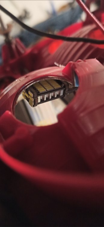

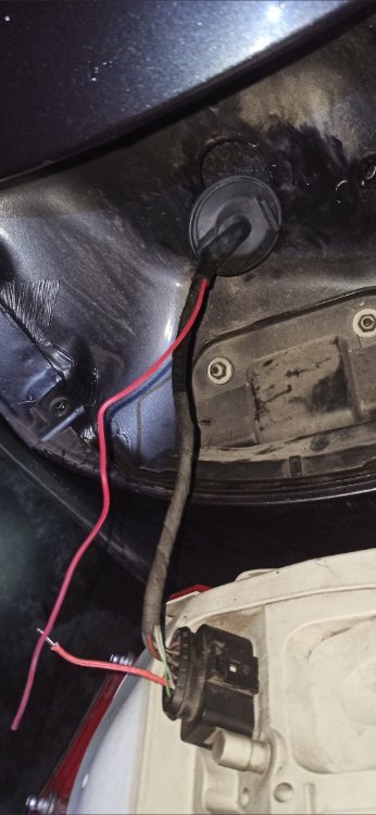

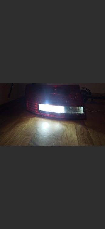

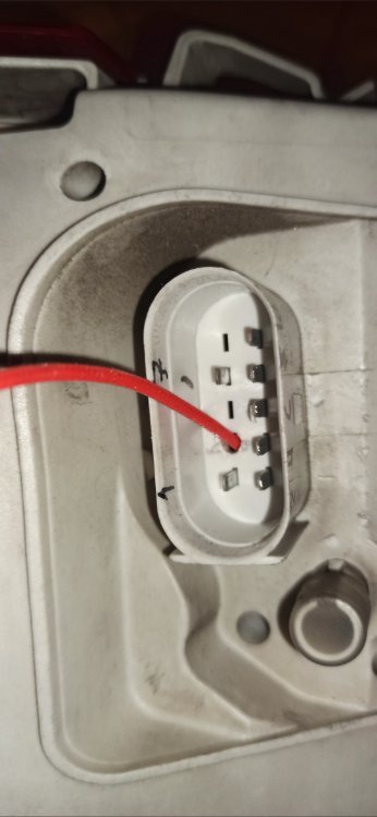

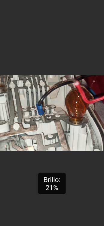

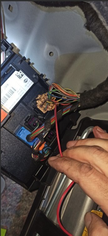

roberneoluna Publicado 14 de Noviembre del 2023 Denunciar Publicado 14 de Noviembre del 2023 (editado) Yo le acabo de poner un Led al faro izquierdo en la marcha atras.. Es algo muy simple de hacer... Un cable para traer positivo del j393= T15/8 cable negro/verde verde y listo.. Ya que el negativo se pilla en el propio faro Editado 14 de Noviembre del 2023 por roberneoluna Responder
