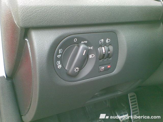

JOSEAR Publicado 25 de Octubre del 2009 Denunciar Publicado 25 de Octubre del 2009 por favor alguien q me pueda echar una mano con la ref del conmutador de luces restyling,lo he estado mirando en ref utiles pero no me entero,mi conmutador es este gracias Responder
se7e Publicado 26 de Octubre del 2009 Denunciar Publicado 26 de Octubre del 2009 aqui tienes del tt 8j que es igual: 8J1 841 531 G 5PR Responder
JOSEAR Publicado 26 de Octubre del 2009 Autor Denunciar Publicado 26 de Octubre del 2009 aqui tienes del tt 8j que es igual: 8J1 841 531 G 5PR gracias compi Responder
davidchdm Publicado 26 de Octubre del 2009 Denunciar Publicado 26 de Octubre del 2009 por favor alguien q me pueda echar una mano con la ref del conmutador de luces restyling,lo he estado mirando en ref utiles pero no me entero,mi conmutador es este gracias Hola, No quiero quitar la razón a nadie, pero ojo con esa ref. ( 8J1 841 531 G 5PR) que es para coches con luz diurna. Yo abrí un post hace tiempo y después de muchas andanzas conseguí lo que quería. La que tú necesitas con el mando cromado es la ref. 8J1 941 531 M 5PR. De todas formas, mira el Post que hay un pantallazo del ETKA: Ayuda referencia Interruptor luces TT Cromado Salu2. -David- Responder
JOSEAR Publicado 27 de Octubre del 2009 Autor Denunciar Publicado 27 de Octubre del 2009 :clap1: por favor alguien q me pueda echar una mano con la ref del conmutador de luces restyling,lo he estado mirando en ref utiles pero no me entero,mi conmutador es este gracias Hola, No quiero quitar la razón a nadie, pero ojo con esa ref. ( 8J1 841 531 G 5PR) que es para coches con luz diurna. Yo abrí un post hace tiempo y después de muchas andanzas conseguí lo que quería. La que tú necesitas con el mando cromado es la ref. 8J1 941 531 M 5PR. De todas formas, mira el Post que hay un pantallazo del ETKA: Ayuda referencia Interruptor luces TT Cromado Salu2. -David- Muchas gracias David,he cogido las ref: y esta semana me pasare por el conce,si no es mucho preguntar por cuanto te salio? Responder
pablosportback Publicado 27 de Octubre del 2009 Denunciar Publicado 27 de Octubre del 2009 Que le pasa al conmutador actual que llevas? es el de la foto? Lo vas a vender? Me interesa pues yo tengo algun led fundido. Y es identico al de la foto. saludos!! Responder

JOSEAR Publicado 27 de Octubre del 2009 Autor Denunciar Publicado 27 de Octubre del 2009 Que le pasa al conmutador actual que llevas? es el de la foto? Lo vas a vender? Me interesa pues yo tengo algun led fundido. Y es identico al de la foto. saludos!! El de la foto es el mio no le pasa nada,pero quiero poner el del restyling,si lo pongo si q lo vendere Responder
davidchdm Publicado 27 de Octubre del 2009 Denunciar Publicado 27 de Octubre del 2009 (editado) por favor alguien q me pueda echar una mano con la ref del conmutador de luces restyling,lo he estado mirando en ref utiles pero no me entero,mi conmutador es este gracias Hola, No quiero quitar la razón a nadie, pero ojo con esa ref. ( 8J1 841 531 G 5PR) que es para coches con luz diurna. Yo abrí un post hace tiempo y después de muchas andanzas conseguí lo que quería. La que tú necesitas con el mando cromado es la ref. 8J1 941 531 M 5PR. De todas formas, mira el Post que hay un pantallazo del ETKA: Ayuda referencia Interruptor luces TT Cromado Salu2. -David- Muchas gracias David,he cogido las ref: y esta semana me pasare por el conce,si no es mucho preguntar por cuanto te salio? Hola, No hay de que. Si mal no recuerdo eran unos 60,00 € originales. Pero el resultado merece la pena! Además, quitarlo es solo poner el conmutador entre la posición "0" y, en tú caso, la de "AUTO" y tirar. Salu2. -David- Editado 27 de Octubre del 2009 por davidchdm Responder
