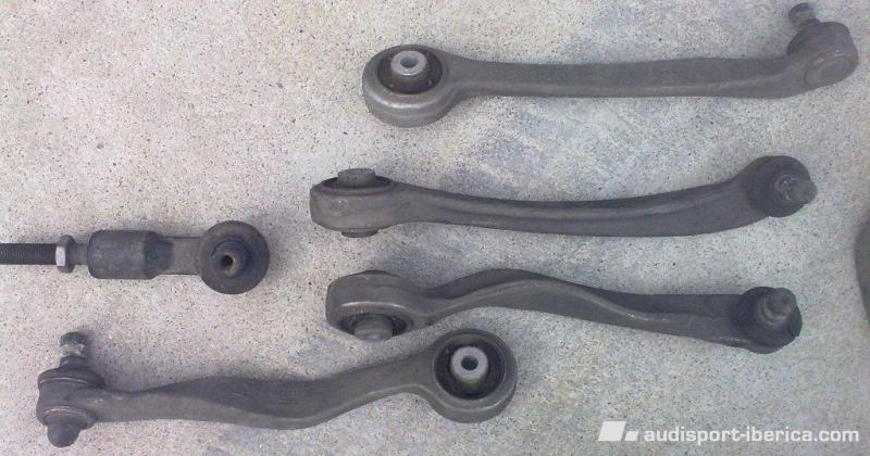

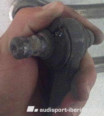

Tineo Publicado 24 de Enero del 2010 Autor Denunciar Publicado 24 de Enero del 2010 (editado) Partíamos de esto: esquema de suspension con 300.000 kms a sus espaldas, los síntomas de deterioro correspondían sólo a una de la ruedas: en terreno bacheado y en los puñetero badenes sonaba "clonck-clonk" pero no era muy acusado. Realmente sólo sería un brazo (rotula del inferior q sujeta al amortiguador, es el que más trabaja en toda la suspension) rotula de dirección. En principio estan bien pero el kit trae repuesto y se las pondre al llevar el coche a alinear. brazo inferior arqueado. Este era el que estaba mas chungo... pero el resto no irían muy lejos y el brazo inferior que sujeta al amortiguador y a al horquilla de la estabilizadora ahhh! comentar que esta especie de "tuerca" que vemos en primer término, no lo es realmente asi que el tornillo que hay que aflojar es el que esta por detrás. Esta es una diferencia respecto al kit correspondiente al A4 B5 cuya horquilla es ligeramente diferente. Editado 4 de Abril del 2020 por Carlisu84 subir fotos Responder

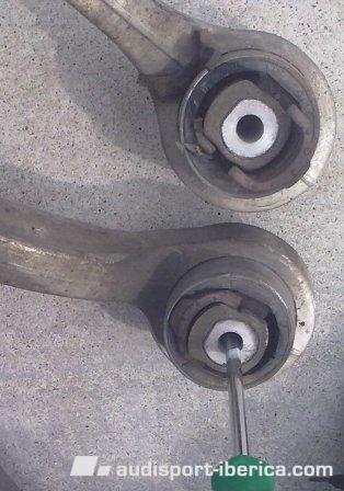

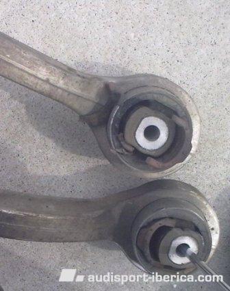

Tineo Publicado 24 de Enero del 2010 Autor Denunciar Publicado 24 de Enero del 2010 (editado) el tornillo de unión a la estabilizadora: se ve que las gomas ya estan bastante cedidas Editado 4 de Abril del 2020 por Carlisu84 subir fotos Responder
