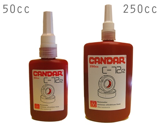

Tineo Publicado 25 de Enero del 2011 Autor Denunciar Publicado 25 de Enero del 2011 Refloto el post despues de un año; todo muy bien, precisión de marcha y ruidos de dirección desaparecidos. Solo apuntar un par de detalles: - Aunque las tuercas traen de fábrica un baño de fijador... no es suficiente. Fue un error no aplicar fijador líquido de tuercas en su momento; al revisarlo al cabo de un mes con la vibración se aflojaron un poco dos tuercas de los brazos inferiores y estabilizadora. Asi que les puse fijador permanente de roscas y santo remedio. El fijador que usé fue este aunque los más comunes de encontrar (y más caros) son: Nural 50 y otro de Henkel-Loctite que no me acuerdo el modelo. - Para apretar las tuercas de los brazos superiores en carga, use un disco de freno viejo montado al revés y apoyado en un cepo de madera con una hendidura donde se encajaba. De esta forma el acceso a estas tuercas no lo estorba la rueda; que con ella puesta es prácticamente inviable sobre todo en coches con la suspensión rebajada. Responder
