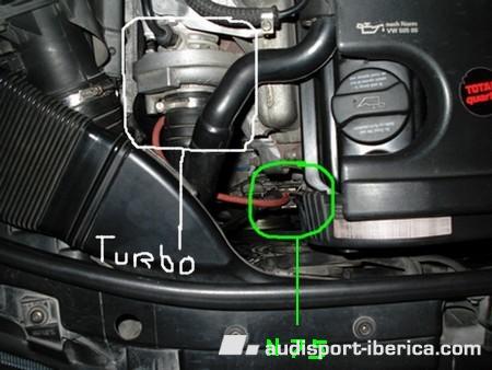

A4_1.9 Publicado 29 de Octubre del 2009 Autor Denunciar Publicado 29 de Octubre del 2009 Muchas gracias, Si que es verdad que para quitar 2 allens molesta un poco el pulmon del turbo. Saludos Responder

furious-angel Publicado 11 de Febrero del 2010 Denunciar Publicado 11 de Febrero del 2010 paisano, ¿cual de los 3? Saludos Muy detallado, te falto hacer el brico multimedia-interactivo Limpiando y anulando EGR empece yo y termine limpiando la geometria del turbo xD. Eso si, merecio la pena ^^ Un saludo. Responder
A4_1.9 Publicado 11 de Febrero del 2010 Autor Denunciar Publicado 11 de Febrero del 2010 pero para limpiar la geometria hay que sacar el turbo y despues antes de montarlo llevarlo a centrar el eje, ¿como lo hicistes? Por ahora lo unico que e hecho con el turbo es desatascarle la geometria (sin desmontar), quitandole el pulmon, el pasador y moviendo con la mano la varilla (que al principio esta como un cuerno) Saludos Responder
josen Publicado 12 de Febrero del 2010 Denunciar Publicado 12 de Febrero del 2010 (editado) esta muy bién darle una limpiadita a los colectores,yo lo he intentado más de una vez,pero la ubicación del turbo en el mio no me deja apenas espacio para meter la llave y aflojar,y me da yuyu" que me pase lo mismo que a rulas,cargarme un tornillo,a ver como lo saco; Es un querer y no poder,tengo el turbo tapando el acceso a los colectores, Editado 12 de Febrero del 2010 por josen Responder
A4_1.9 Publicado 13 de Febrero del 2010 Autor Denunciar Publicado 13 de Febrero del 2010 (editado) Cierto, tu motor es un 90cv y el turbo tapa el acceso al colector, en tu caso habria que desmontar el colector de escape (creo que no es complicado todo sera ponerse) Saludos Editado 13 de Febrero del 2010 por A4_1.9 Responder
