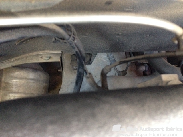

sergito23bcn Publicado 23 de Noviembre del 2013 Denunciar Compartir Publicado 23 de Noviembre del 2013 Bufffff, lo acabo de probar y esto sigue sin funcionar, el motor lo veo bien pero el turbo no tira, como puede ser si no lo he tocado??? Estoy flipando, ha sido tocar y jod**la...SOS! Responder Enlace al comentario Compartir en otros sitios web More sharing options...
ttoni Publicado 23 de Noviembre del 2013 Denunciar Compartir Publicado 23 de Noviembre del 2013 Comprueba que tengas bien conectado el caudalimetro, N18, N75, que no se haya roto ningún tubito al quitarlo, piensa que todos esos tubitos que hay por el motor, el que va al turbo, a la egr, etc.., funcionan por vacio, si coge aire por alguno se queda sin vacio todo el sistema y ya no va el turbo ni la egr. Romper no has roto nada, o al menos nada importante, a ti no te funciona el turbo por algún motivo de esos saludos Responder Enlace al comentario Compartir en otros sitios web More sharing options...
sergito23bcn Publicado 23 de Noviembre del 2013 Denunciar Compartir Publicado 23 de Noviembre del 2013 Si, el caudalimetro esta bien, el tubo que conecta al cacharro ese redondo de la egr no lo desconecte, ahora bien lo demás si, no se sí el aire entra igual, como se ceba en todo caso ese tubo? Dios que locura no tira nada!! Responder Enlace al comentario Compartir en otros sitios web More sharing options...

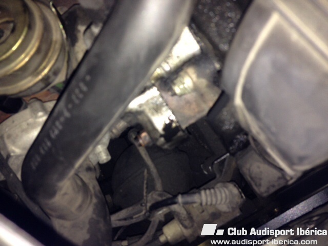

sergito23bcn Publicado 23 de Noviembre del 2013 Denunciar Compartir Publicado 23 de Noviembre del 2013 Bueno, he mirado bien y he visto que con el movimiento se había soltado un tubo pequeño que va desde la N18 hasta el recipiente de la foto que pongo, esta al lado del turbo. Entiendo que le ha entrado aire a eso, lo he conectado pero seguía igual. Como puedo hacerlo para que esté en vacío de nuevo? Responder Enlace al comentario Compartir en otros sitios web More sharing options...
sergito23bcn Publicado 23 de Noviembre del 2013 Denunciar Compartir Publicado 23 de Noviembre del 2013 Es el del fondo del hueco. Responder Enlace al comentario Compartir en otros sitios web More sharing options...
AdriA4TDI Publicado 23 de Noviembre del 2013 Denunciar Compartir Publicado 23 de Noviembre del 2013 Eso ya hace el vacio el solo,no tienes que hacer nada,enchufarlo y punto. No tienes el vagcom?ahora te seria muy util. Es que tiene que ser alguna chorrada que esté suelta por ahi.O un tubo que está cambiado de sitio... Un saludo!! Responder Enlace al comentario Compartir en otros sitios web More sharing options...

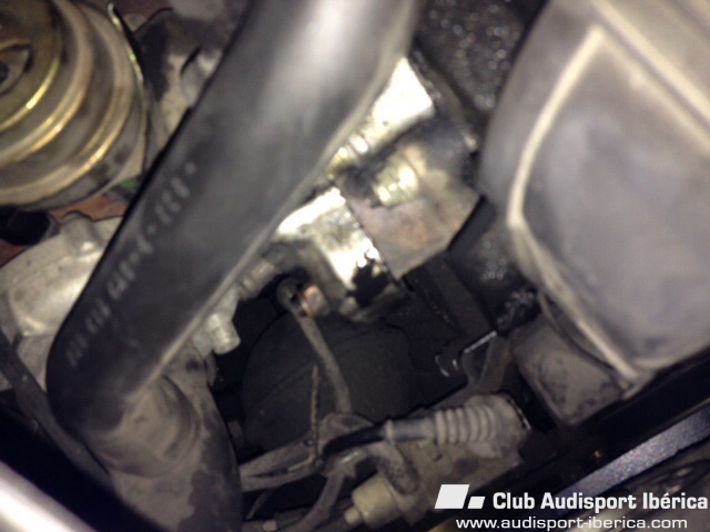

sergito23bcn Publicado 24 de Noviembre del 2013 Denunciar Compartir Publicado 24 de Noviembre del 2013 Buenas!!! Ya esta!!! se habia soltado el tubito de la izquierda que adjunto en esta foto, se ve que con el movimiento de piezas y tal se solto. Menos mal estaba ya preocupado... Gracias!!! Responder Enlace al comentario Compartir en otros sitios web More sharing options...
AdriA4TDI Publicado 24 de Noviembre del 2013 Denunciar Compartir Publicado 24 de Noviembre del 2013 Bueno por fin!!jeje. Era visto que era una chorradilla. Bueno a disfrutar!! Un saludo! Responder Enlace al comentario Compartir en otros sitios web More sharing options...
