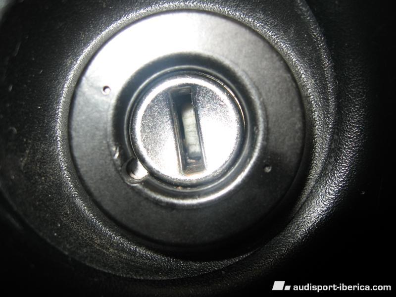

joe Publicado 28 de Octubre del 2009 Autor Denunciar Compartir Publicado 28 de Octubre del 2009 Otra fotillo del clausor por donde se mete la llave, en el mio no hay los dos agujeros famosos de rafa... Responder Enlace al comentario Compartir en otros sitios web More sharing options...

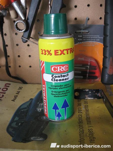

Rf20vT Publicado 28 de Octubre del 2009 Denunciar Compartir Publicado 28 de Octubre del 2009 Buenas Joe! Mira, te adjunto una foto de mi bombín. Ahi se ven 2 agujeritos pequeños, es por ahi por donde echo el CRC No hace falta desmontar nada. Apoyas la boquilla del CRC ahi, y a darle! Yo rodeo siempre con mucho papel, porque suele gotear (y salpicar) Te adjunto también una foto del CRC que usé este año (el bote del año pasado creo que ponía algo de residuo cero) Saludos Responder Enlace al comentario Compartir en otros sitios web More sharing options...
joe Publicado 28 de Octubre del 2009 Autor Denunciar Compartir Publicado 28 de Octubre del 2009 Gracias Rafa por las fotillos , esos agujerillos si los tengo pero son tan pequenyos q pense q por ahi no entraria nada (parece q esten tapados), yo lo echo por donde meto la llave... De todas maneras creo q mi problema esta mas por donde estan las fichas ya q fue cuando les limpio los contactos mi hermano el coche empezo a funcionar bien... S2 Responder Enlace al comentario Compartir en otros sitios web More sharing options...
