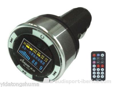

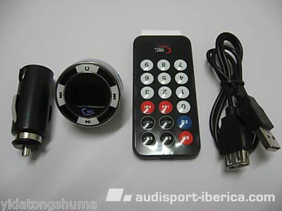

Hola! yo creo que habrán varias opciones, entre ellas, un cable para salida ipod, aunque ahora lo mas nuevo y fácil es comprarse un mp3 que va al mechero del coche, suelen ser de 2gb, lo digo porque un amigo lo compró para otro coche, y nada mas enchufarlo, se conecta a través de un canal de la radio, solo tienes que sintonizar ese canal y ya está, el la pantalla pequeñita del mp3 salen las canciones también creo recordar, y valía unos 29€ sino recuerdo mal, en tiendas carrefour, un saludo. ah, os pongo datos.
http://www.elmundodeportivo.es/web/gen/53575862306.html

Asi que si no quiere video, yo tambien opino que el xcardlink es lo mejor, por que el MP3 por FM no se que calidad tendrá
El Mp3 por radio lo tuve yo en el anterior coche para el DVD del niño y es bastante lamentable, por Madrid te aconsejan que quites la antena para que no se meta ninguna emisora, y bueno mal que bien funciona, pero cuando sales a carretera, se cuelan muchas interferencias.. yo no lo comparia.
