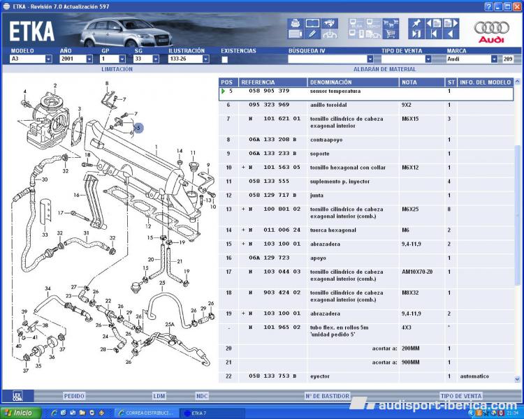

chirrito Publicado 10 de Noviembre del 2009 Denunciar Publicado 10 de Noviembre del 2009 Vamos a aportar un poco más de luz al tema. POr un lado, lo primero que tenemos que saber, es de qué motor estamos hablando para saber la localización des sensor de temperatura del aire. Si es gasolina, sabemos que se encuentra al lado de la mariposa Su precio aproximado ronda los 25 - 30 Euros Responder
