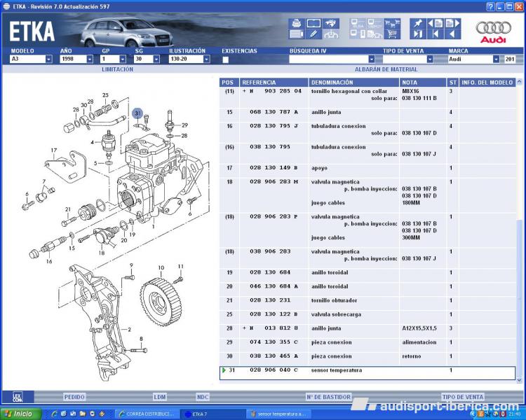

chirrito Publicado 10 de Noviembre del 2009 Denunciar Publicado 10 de Noviembre del 2009 Si hablamos de un diesel, está situado justo encima de la bomba inyectora En este caso su precio ronda los 20 Euros Responder

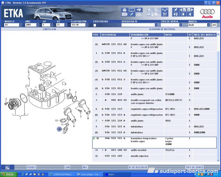

chirrito Publicado 10 de Noviembre del 2009 Denunciar Publicado 10 de Noviembre del 2009 Por el contrario, si lo que tenemos mal es el transmisor de temperatura del líquido refrigerante, como es una avería bastante común, tenemos cómo cambiarlo en la sección de bricoposts, pero como me habeis pillado de buenas, os pongo el enlace directo SALUDOS Responder

chirrito Publicado 10 de Noviembre del 2009 Denunciar Publicado 10 de Noviembre del 2009 Xavix, estos motores ya tienen una arquitectura totalmente diferente. Como puedes ver en el gráfico, el sensor se encuentra en un saliente de uno de los manguitos que salen desde el bloque, justo donde se encuentra el termostato. Lo bueno, o lo malo, de tu coche es que está más dotado de electrónica que los A3 8L y, como estornudes un poco más fuerte de la cuenta, ya se está encendiendo el piloto amarillo en el cuadro (exagerando, claro B)). Tu tranqui, que si hay algo raro en tu coche, te lo canta rápido el cuadro SALUDOS Responder
