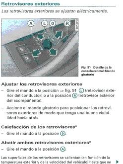

J0S3P Publicado 29 de Octubre del 2009 Autor Denunciar Publicado 29 de Octubre del 2009 Muchas gracias lupogt El que me ha dicho el del concesionario por telefono es donde se graduan los espejos tengo que tener un como una flecha o algo parecido para que se desenpañen pro no tengo nada, solo el selector en la posición central derecha para mover el espejo del acompañante e izquierda el del copiloto. Pro ni rastro de lo que me ha dicho. Porque si no recuerdo mal e visto por aqui en el foro que si lleva espejos calefactables de serie debajo del selector tiene una un dibujo de resistencia. Ya lo desmontare o si no esperare a ir al concesionario. Gracias Responder
Itu Publicado 29 de Octubre del 2009 Denunciar Publicado 29 de Octubre del 2009 (editado) Exacto, en el selector de los espejos, esta el derecho, el izquierdo y la posicion central. Si los llevas calefactados, en esa posicion hay un simbolito como con una resistencia (similar a la de la luneta termica pero en pequeñito), y si no los llevas, en esa posicion creo que solo hay una rayita o un puntito. Los espejos calefactables son automaticos, se activan solos, SIEMPRE que la posicion del joystick que los manejan este en la posicion central, no depende de la luneta termica trasera. Si tocas el cristal del espejo, suele estar calentito (templado), son capaces de desempañarse y secar el agua de lluvia, vamos como que se nota bastante si los llevas o no. En mi epoca (feb-2006) eran opcionales y creo que venia junto con los eyectores de agua del limpia tambien calefactados... Editado 29 de Octubre del 2009 por Itu Responder

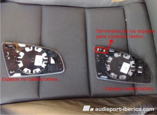

davidchdm Publicado 29 de Octubre del 2009 Denunciar Publicado 29 de Octubre del 2009 Hola, A ver si esto os saca de dudas. :ranting2: ( Foto gracias a Nextro) Si no, mirar este post: Espejos Retrovisores Calefactables Salu2. Responder
Mau78 Publicado 29 de Octubre del 2009 Denunciar Publicado 29 de Octubre del 2009 si tu mando es como el de la foto, no tienes los espejos calefactables. si en lugar de la rayita tienes una resistencia, tienes los espejos calefactables. S2 Responder

davidchdm Publicado 29 de Octubre del 2009 Denunciar Publicado 29 de Octubre del 2009 Y si tienes solo la rallita y pones los espejos funcionarian configurandolo????????????? Hola, Yo los he montado y configurado y en la posición del medio funcionan perfectamente. Pero si miráis el post que indicaba en mi anterior respuesta, tendréis toda la información. Salu2. -David- Responder

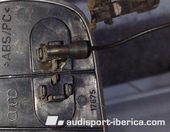

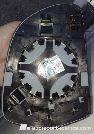

yoyo69 Publicado 30 de Octubre del 2009 Denunciar Publicado 30 de Octubre del 2009 Hola, he desmontado está mañana el retrovisor y efectivamente tiene los cables pasados y están conectados en unos terminales de plástico del mismo retrovisor, os dejo unas fotos. Ahora mi pregunta es donde se pueden conseguir a un precio razonable (Sportback Restyling), y sobre todo como funcionan, con la luneta trasera?, con el boton de mover los retrovisores? Responder
J0S3P Publicado 30 de Octubre del 2009 Autor Denunciar Publicado 30 de Octubre del 2009 Muchísimas gracias a todos! Ya os contare porque he quedado mañana para hacer la revisión y también he pedido el retrovisor calefactable, ya que el del concesionario me dice que mi coche lo tiene que llevar. Y que mañana ya lo probaremos me llevare los códigos por activarlo por si acaso, no tiene ni idea y intentare que me active las luces de giro con los antinieblas. códigos son estos no?? Gracias. Si no es correcto agradecería que alguien me facilitara los códigos correctos, estos los he sacado de este foro en la zona de configuración vagcom. Luz de giro antiniebla byte 32 e bitl 2 y el 3 ESPEJOS CALEFACTABLES Dentro del modulo confort el módulo 42 es la para la puerta del conductor y el 52 para la del pasajero En mi caso se ha quedado un 176 que es Mirror heated installed,5door chasis y Automatic actived. Door Electronics Driver (J386) Coding +0000001 - Rear Lid Remote Unlock Button (E233) +0000002 - Ambient Mirror Illumination +0000004 - Mirror Turn Signals +0000008 - Interior Door Handle Illumination installed +0000016 - Automatic Run active +0000032 - Mirror Heater installed +0000064 - Door Exit/Warning Light installed +0000128 - 5-Door Chassis Gracias. Si no es correcto agradecería que alguien me facilitara los códigos correctos, estos los he sacado de este foro en la zona de configuración vagcom. Responder
davidchdm Publicado 30 de Octubre del 2009 Denunciar Publicado 30 de Octubre del 2009 (editado) Hola, he desmontado está mañana el retrovisor y efectivamente tiene los cables pasados y están conectados en unos terminales de plástico del mismo retrovisor, os dejo unas fotos.Ahora mi pregunta es donde se pueden conseguir a un precio razonable (Sportback Restyling), y sobre todo como funcionan, con la luneta trasera?, con el boton de mover los retrovisores? Hola, Por enésima vez, hechar un vistazo a este post, que lo aclara todo. :drool: Espejos Retrovisores Calefactables De todas formas, funcionan con la luneta puesta y en posición "0" automaticamente por debajo de +4º C. ¿El tuyo es Restyling o Pre? Es que tenía entendido que los Restyling no tenían los cables tirados al retrovisor, salvo que viniera de origen. Y por lo que veo el tuyo los tiene, pero el espejo no tiene los conectores metálicos. Salu2. -David- Editado 30 de Octubre del 2009 por davidchdm Responder
Carlitos-A3 Publicado 30 de Octubre del 2009 Denunciar Publicado 30 de Octubre del 2009 Es un pre, mira los cristales...(de los espejos) Salu2 Responder
