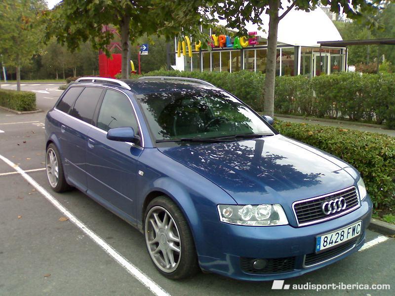

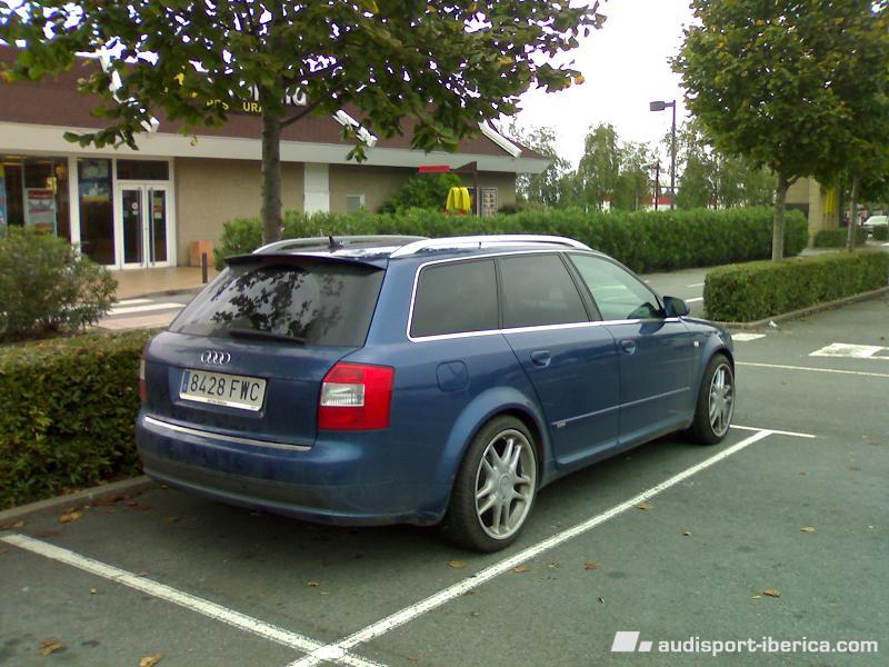

Altezza Publicado 30 de Octubre del 2009 Autor Denunciar Publicado 30 de Octubre del 2009 Bueno, vereis, la tarjeta de inspeccion tecnica trae como medida que traia el coche en Neumaticos : 4-235/45R17 93V.... Pero cuando yo compre el coche en una tienda de importacion de vehiculos, me venia con la 225/40/18..y con unas ruedas Avon ZZR que eran de invierno.... La Itv no me la paso, y las medidas opcionales que me dan son 205/55R16 91V, 195/65R15 91V, 205/60R15 91V, 205/65R15 94V, 215/55R16 93V, 235/40R18 91V, 235/40ZR18, y 195/65R15 91T M+S..... Las llantas que tengo son unas Azev... Por favor si alguien tiene esa medida, y me las puede dejar tan solo para pasar la ITV, estaria muy agradecido...de mecanica no tengo mucha idea, pero supongo que las del A3, le pueden valer al mio...y llevara separadores?, no tengo ni idea...a ver si con las fotos, lo apreciais Gracias Responder

VALPA. Publicado 30 de Octubre del 2009 Denunciar Publicado 30 de Octubre del 2009 No te dejan pasarla porque segun se ve a simplevista, el et es menor a 35 (creo yo, por lo que sobresalen). Mira si tienes puesto separadores ¿sabes lo que son verdad? Por cierto, precioso ese A4 B6 S-line exterior. Nosotros tenemos una rejilla pero es la del lado izq, la del copiloto. Y de todas formas vale 20€. Tu paragolpes no es el RS, mas que nada porque no existe, es el Sline igual que el de mi padre. Un saludo Responder

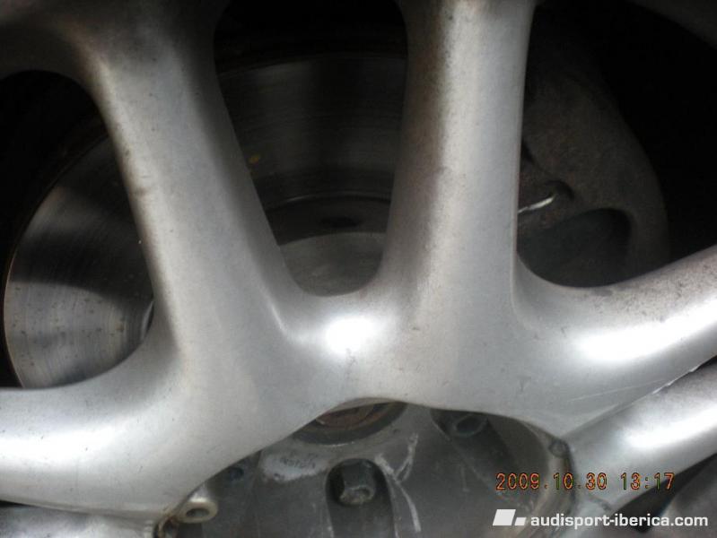

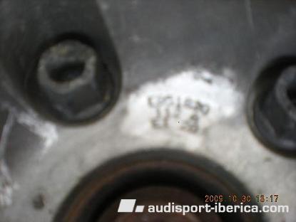

Tineo Publicado 30 de Octubre del 2009 Denunciar Publicado 30 de Octubre del 2009 (editado) sácale una foto al interior de llanta (donde queda anclada al disco de freno) y salimos de dudas. de todas formas si quitas la tapa de rueda donde van los tornillos, tienen que aparecer los datos técnicos de la llanta. edito: Si tienes separadores puestos, los quitas y a correr. Si hace falta te echo una mano. :ranting2: Editado 30 de Octubre del 2009 por Tineo Responder
Altezza Publicado 30 de Octubre del 2009 Autor Denunciar Publicado 30 de Octubre del 2009 La llanta he bajado a mirar y me pone dentro que es un ET 20....ahora os pongo las fotos Responder
Altezza Publicado 30 de Octubre del 2009 Autor Denunciar Publicado 30 de Octubre del 2009 [attachmen =196621:Llantas_003.JPG] Responder
