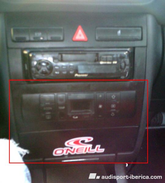

ellobo Publicado 29 de Octubre del 2009 Denunciar Publicado 29 de Octubre del 2009 Hola a todos, soy nuevo por aqui asi que ante todo me voy a disculpar por si he metido este post en un lugar erroneo, en segundo lugar me presento, soy de Alicante y tengo un audi A3 1.9 TDi ambition 130CV desde hace unos ocho años, el coche esta bien en general, descontando algun arañazo en el exterior y el detalle que voy a comentar a continuacion que me trae de cabeza desde hace años. El caso es que tengo un quemazo justo en la parte de encima del cenicero del coche, la pieza es de plastico y le coloque una pegatina para disimular pero no me convence para nada asi que he decidido pintar las cinco piezas de que se compone "la consola central", creo que se llama asi, corregidme si me equivoco, pero solo soy capaz de desmontar tres de estas piezas, la superior y las dos que van a ambos lados de la radio, por tanto me falta la parte del climatizador y la de este pequeño compartimento, si alguien pudiera ayudarme os lo agradeceria mucho. esta es la pieza en cuestion http://www.audisport-iberica.com/foro/styl...s/attach_ok.png Responder

dany_85 Publicado 29 de Octubre del 2009 Denunciar Publicado 29 de Octubre del 2009 Hola buenas!!! Para desmontar el porta-objetos y el clima, es muy facil, primero tienes que abrir la tapa del porta-objetos y veras que en el borde superior que quedaria entre la tapa y el propio hueco, tienes como dos pequeños orificios, por ahi con dos destornilladores planos y finos, tienes que meterlos para hacer saltar unas pestañas que lo sujetan, una vez lo tengas estiras hacia fuera y sale sin problema. Para sacar el clima, una vez desmontes el porta-objetos, sujetas bien el clima y estiras hacia fuera, tan solo va a presion con 4 pestañas una cerca de cada angulo, ya lo veras cuando desmontes el porta-objetos. Espero haberte ayudado. Si no lo consigues dimelo y hablamos ok? Un saludo compañero. Responder
Miguel Pamimi Publicado 30 de Octubre del 2009 Denunciar Publicado 30 de Octubre del 2009 Pues como acaban de decir pero bueno , yo por lo normal quito primero el clima con el porteobjetos a medio abrir , meto los dedos y tiro del clima y el porta objetos , como bien dicen , tiene dos espacios en la parte superior mirado desde dentro quizas hasta con los dedos lo saques Responder
ellobo Publicado 30 de Octubre del 2009 Autor Denunciar Publicado 30 de Octubre del 2009 muchas gracias por las respuestas, la verdad es que era mas facil de lo que pensaba, las dos pestañas del portaobjetos las habia encontrao ya pero ni se me habia pasao por la cabeza que asi se desmontaba, y el clima me daba rollo tirarle por si salia todo el armatoste pero ahora que me habeis sacado de dudas lo hare y ya colgare una foto del resultado final, aver si tengo tiempo este finde de hacerlo, gracias amigos... Responder

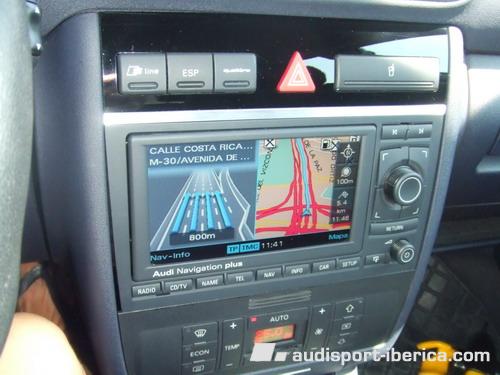

Freestylero Publicado 30 de Octubre del 2009 Denunciar Publicado 30 de Octubre del 2009 ese radiocassete hay q actualizarlo,eh! jeje dale candela a ese restyling q puede quedar muy guapo pues empezar poniendole una radiod e cd mp3 o la propia concert2 q esteticamente es lo q mejor queda y si luego quieres pasar a otro nivel ponerle la rns-e aqui te pongo dos fotos de mi consola central hace un año y la actual todo gracias a este foro y a los grandes amigos q tengo por aqui Responder
Hamster Publicado 30 de Octubre del 2009 Denunciar Publicado 30 de Octubre del 2009 ese radiocassete hay q actualizarlo,eh! jejedale candela a ese restyling q puede quedar muy guapo pues empezar poniendole una radiod e cd mp3 o la propia concert2 q esteticamente es lo q mejor queda y si luego quieres pasar a otro nivel ponerle la rns-e aqui te pongo dos fotos de mi consola central hace un año y la actual todo gracias a este foro y a los grandes amigos q tengo por aqui Pero bueno, que hacias tú por la calle Costa Rica?, jejejejejejeje, ahí viven mis padres y voy bastante (claro). Responder
Freestylero Publicado 30 de Octubre del 2009 Denunciar Publicado 30 de Octubre del 2009 ese hamster!! me muevo por ahi q tengo un amigo vive en esa calle,jeje Responder

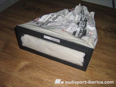

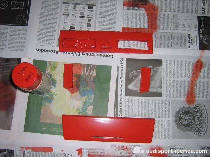

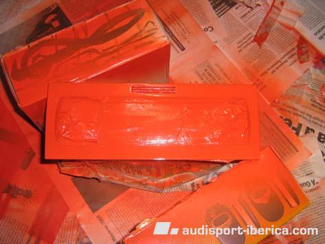

ellobo Publicado 2 de Noviembre del 2009 Autor Denunciar Publicado 2 de Noviembre del 2009 bueno, voy a colocar unas fotos de lo que he hecho este finde, he quitado la mayor parte de la consola central, me ha faltado la tapa del climatizador que me he vuelto loco buscando un destornillador apropiado para sacarla pero no hay manera, sera pq no debo de quitarla, jeje, no vaya a ser que luego me sobren piezas... estas son las piezas pintadas, voy a esperar un par de dias mas antes de colocarlas y la semana que viene pintare la tapa del climatizador, cruzare los dedos para que quede como espero pq me parece que tendre que pintarla directamente dentro del coche, pues nada, la paciente de mi novia tendra que hacer de chofer unos dias, <_< ya pondre fotos del trabajo terminado, hasta entonces si alguien tiene alguna idea o critica construcitva que aportar se aceptara, gracias Responder

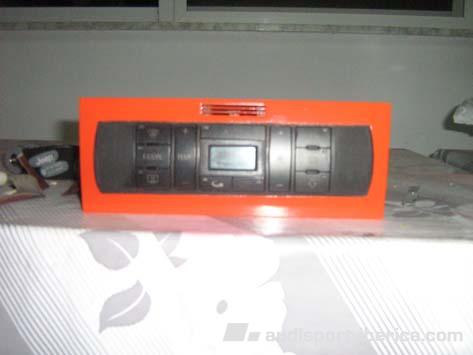

ellobo Publicado 3 de Noviembre del 2009 Autor Denunciar Publicado 3 de Noviembre del 2009 Pos ya he terminado de pitar la consola central, esta es la ultima pieza que me faltaba por pintar... Responder

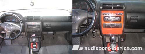

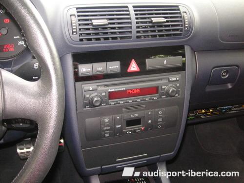

ellobo Publicado 3 de Noviembre del 2009 Autor Denunciar Publicado 3 de Noviembre del 2009 y este es el resultado final, cuelgo una foto del antes y del despues Responder
Freestylero Publicado 3 de Noviembre del 2009 Denunciar Publicado 3 de Noviembre del 2009 (editado) a mi personalmente no me gusta pero bueno si te gusta a ti q eres el q va a ir montado en él yo a lo sumo hubiese puesto negro piano, pero rojo-naranja....queda mas de ibiza tuning q de un A3 Editado 3 de Noviembre del 2009 por Freestylero Responder
queroseno Publicado 3 de Noviembre del 2009 Denunciar Publicado 3 de Noviembre del 2009 Opino lo mismo que free, tampoco me gusta nada, me gusta mucho mas de serie pero para gustos los colores S2 Responder
