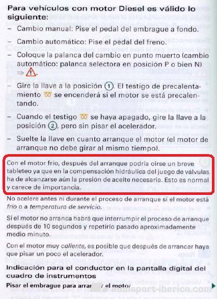

navarrico Publicado 2 de Noviembre del 2009 Denunciar Publicado 2 de Noviembre del 2009 Este es el motivo, no hay otro, casi seguro. El ruido cada uno lo describe "como puede". No hay problema , casi seguro. Responder
