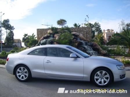

Mar77 Publicado 4 de Enero del 2010 Denunciar Publicado 4 de Enero del 2010 Hola!! Nes pues en argót pueblerino se diría que son "a corte de salchichón" Si esqueee...eso me pasa por contestar antes de leerme las 8 páginas de rigor... Labomba,el color me encanta...creo que este color le queda muy bien al Coupé...en especial a los que no que no tienen llantas ni S-Line ni nada como el mio... ... Responder
