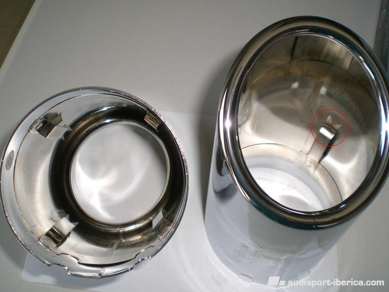

pacoalvarez135 Publicado 24 de Junio del 2010 Denunciar Publicado 24 de Junio del 2010 Hola, necesito sacar las colas cromadas de mis escapes, sabeis si una vez encajadas es posible sacarlas y como?? Gracias Bufff, ¿qué se me ocurre a mi?. Pues teniendo en cuenta como es el sistema de anclaje, con esas pestañas interiores que tienen las colas cromadas y que saltan una vez llegan al final del escape original, se me ocurre meter un palito (por ejemplo los típicos de helado) entre la cola y el escape (donde está la pestaña, claro) para que suba la pestaña y luego te deje deslizar la cola hacia afuera. Pero chollo si que te va a dar, primero para localizar dónde están las pestañas y luego para levantarlas y deslizar la cola. Hombre, si tiras con todas tus fuerzas quizás las pestañas no estén en el resalte o incluso se puedan ceder y salir la cola. Prueba primero esto. Ya contarás Paco, por ciero ¿para qué las quieres quitar? :ranting2: Gracias Nes, voy a probar. Responder

Nes37 Publicado 24 de Junio del 2010 Autor Denunciar Publicado 24 de Junio del 2010 Paco hagas lo que hagas ten cuidado porque segun las instrucciones decia algo así como que una vez puestas no se podían quitar ya,imagino que si tiras fuerte se romperán las pestañas.Para que las quieres quitar?Limpialas puestas jajaja k va hombre, no se rompen para nada. Yo las del mio las saco sin problemas. Puedes sacarlas para limpiarlas sin problemas. Un saludo. Si las sacas sin problema una de dos, o no están bien puestas o las pestañas interiores que llevan las colas no hacen correctamente su función (es decir no saltan y quedan enganchadas cuando llegan al resalte que hay en el tubo original). Te lo digo, porque por lo menos en el mío, tendrían que ceder y saltar de su sitio las pestañas ineteriores, y te aseguro que yo ni con todas mis fuerzas soy capaz de sacarlas. Un saludo Responder

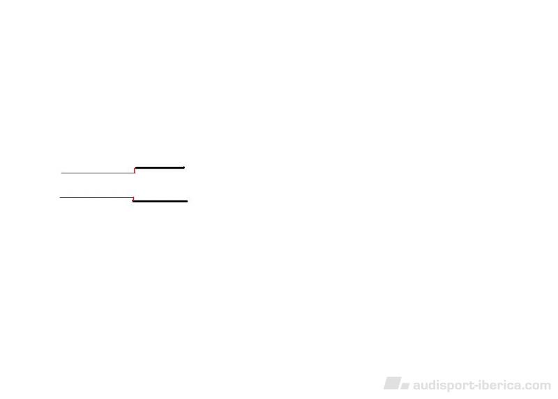

Nes37 Publicado 24 de Junio del 2010 Autor Denunciar Publicado 24 de Junio del 2010 Este es un esquema muy burdo de lo que hacen mis escapes originales. Si ahora te fijas en las pestañas interiores que tienen las colas cromadas, verás que éstas (las pestañas) van resbalando y haciendo presión sobre la parte externa del escape original hasta que llegan a ese resalte (que está en rojo) entonces ahí saltan con lo cual luego retirar ya las colas es jodidísimo, por no decir que casi imposible. De ahí que las instrucciones, como bien comenta JoseLuis, digan que luego no se pueden quitar. Hombre, por poder,.... pero de fácil nada. Responder

Nes37 Publicado 24 de Junio del 2010 Autor Denunciar Publicado 24 de Junio del 2010 Tendría que ser por el hueco entre el escape y la cola pero en dirección alante-atrás; si es que hay hueco suficiente, según mi esquema podría haberlo. Pero para esta faena habría que tirarse debajo del coche, intentar meter el palito, levantar la pestaña esa que se ancla en el resalte (que lo veo jodido),.... en fin, que intentando hacerme una composición de lugar, me parece complicadísimo; casi que descarto incluso mi opción Paco, no se, a ver si se te ocurre algo distinto una vez a ello. Responder
