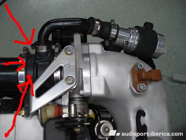

turbo s2 Publicado 18 de Noviembre del 2009 Denunciar Compartir Publicado 18 de Noviembre del 2009 MR_QUATTRO !! Mira Bien este Manguito por La Parte de Abajo ..Después La Torica Del Intercooler , y los Manguitos Del Turbo ( Rafa ) Responder Enlace al comentario Compartir en otros sitios web More sharing options...
turbo s2 Publicado 18 de Noviembre del 2009 Denunciar Compartir Publicado 18 de Noviembre del 2009 Una Ultima Pregunta : !MR_QUATTRO ! Me Puedes decir Si Tira Humo Negro al Pisar el Pedal Asta El Fondo ¿?¿?¿? Tira Mucho Humo ¿?¿? Fíjate por el Espejo Central del Interior de tu Coche Si Tira Humo esta Claro que tienes fugas o Manguitos Destrozados ( Mala Mezcla de Aire ) ( Rafa ) Responder Enlace al comentario Compartir en otros sitios web More sharing options...
javispa Publicado 18 de Noviembre del 2009 Denunciar Compartir Publicado 18 de Noviembre del 2009 Estoy de acuerdo con Rafa, huele a fuga... lo raro es que el coche no te entre en limp mode. ¿El tubo que va de la diverter a la wastegate en qué estado se encuentra? ¿Y el que va del colector de admisión a la diverter? Revisa bién que seguro que es un manguito rajado, posíblemente alguno pequeño. El tubito que va al MAP es uno pequeño (ahora no sé exactamente cuál) que se mete dirección hacia lo que serían los pies del copiloto. Una prueba de presión te sacaría de dudas... hay algún hilo en que Ferni308 explica como se hace, pero ahora no recuerdo dónde. Un saludo. Responder Enlace al comentario Compartir en otros sitios web More sharing options...
