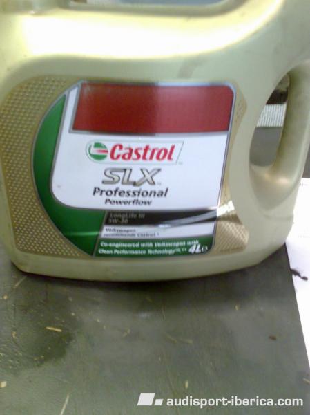

Modegar Publicado 1 de Noviembre del 2009 Denunciar Publicado 1 de Noviembre del 2009 (editado) Hola a todos, mi coche tiene 4000Km y el nivel de aceite esta en la mitad, entre el maximo y el minimo. Me gustaria reponerle un poquito mas pero no se cual debo meterle. Mi coche es un 2.0 TDI de 143 C.V , tiene 4000 Km y aproximadamente 3 meses. Mi aceite es long life por lo que se cambiaria a los 30000Km... pero puedo rellenarlo? Que aceite llevamos? Gracias. Finikito Yo me hice la misma pregunta que tu cuando me entregaron el coche hace dos meses y medio. Puse manos a la obra, visite el taller de Audi , en concreto donde hacen el cambio de aceite y le hice una foto a la lata que me indicaron ellos, yo tengo un 2.0 TDIe de 136 C.V http://129.35.64.91/bpglis/lubtds.nsf/tech...F7?OpenDocument Editado 1 de Noviembre del 2009 por Modegar Responder
Modegar Publicado 1 de Noviembre del 2009 Denunciar Publicado 1 de Noviembre del 2009 Hola a todos, mi coche tiene 4000Km y el nivel de aceite esta en la mitad, entre el maximo y el minimo. Me gustaria reponerle un poquito mas pero no se cual debo meterle. Mi coche es un 2.0 TDI de 143 C.V , tiene 4000 Km y aproximadamente 3 meses. Mi aceite es long life por lo que se cambiaria a los 30000Km... pero puedo rellenarlo? Que aceite llevamos? Gracias. Perdona pero editando el post anterior me dio un error y no pude terminar Finikito Yo me hice la misma pregunta que tu cuando me entregaron el coche hace dos meses y medio. Puse manos a la obra, visite el taller de Audi , en concreto donde hacen el cambio de aceite y le hice una foto a la lata que me indicaron ellos, yo tengo un 2.0 TDIe de 136 C.V http://129.35.64.91/bpglis/lubtds.nsf/tech...F7?OpenDocument Pero para que salgas de dudas, el aceite para tu 2.0 TDI de 143 C.V vas al repuesto con el numero de bastidor y te daran el indicado a tu vehiculo , este en concreto que ves en la foto solo lo vende AUDI , hay otro Castrol Edge http://129.35.64.91/bpglis/lubtds.nsf/tech...BB?OpenDocument que dicen en el foro que es igual, seguro que alguien te dira algo mas aqui. Salu2 Responder

Xabby Publicado 1 de Noviembre del 2009 Denunciar Publicado 1 de Noviembre del 2009 Gracias por la repuesta!! Donde puedo comprar esa lata en Madrid y cuanto me puede costar? Gracias. Para rellenar te llega el bote de 1l de CASTROL EDGE 5W-30. Fíjate bien que ponga VW 504.00 / 507.00. Precio sobre unos 20€. Es fácil de encontrar. Un saludo Responder

vwgolf Publicado 1 de Noviembre del 2009 Denunciar Publicado 1 de Noviembre del 2009 Gracias por la repuesta!! Donde puedo comprar esa lata en Madrid y cuanto me puede costar? Gracias. Buenas noches Finikito, yo compré un bote de 4 litros de aceite Castrol Edge 5W30 en Norauto y me salió por 62 €, es lo más barato que pude encontrar y te saldrá más económico que si compras un bote de 1 litro. Este aceite cumple las especificaciones VW 50400/50700 y te es más barato que el Castrol SLX Longlife III que es el comercializan en Audi Recambios. Un saludo. Responder
