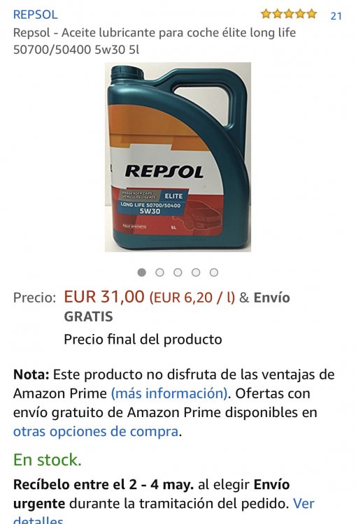

iJosebaS Publicado 27 de Abril del 2018 Denunciar Publicado 27 de Abril del 2018 Hola amigos... todos os comentáis el aceite castrol... que os parece este . Es para un A4 allroad 20 tdi 177cv stronic del 2014. Con dpf Es de Repsol Responder
Harigami Publicado 27 de Abril del 2018 Denunciar Publicado 27 de Abril del 2018 Esto es como todo. Algunos te diran que esta bien y otros que es bastante malillo. Mi opinion, con todos los respetos, es que el Castrol es mucho mejor que ese Repsol. Incluso el motul me parece algo mejor que el castrol, ya que el castrol es hidrogenado y el motul x-clean+ que uso yo (36€ 5l) es full syntetic. Responder
iJosebaS Publicado 27 de Abril del 2018 Denunciar Publicado 27 de Abril del 2018 hace 31 minutos, Harigami dijo: Esto es como todo. Algunos te diran que esta bien y otros que es bastante malillo. Mi opinion, con todos los respetos, es que el Castrol es mucho mejor que ese Repsol. Incluso el motul me parece algo mejor que el castrol, ya que el castrol es hidrogenado y el motul x-clean+ que uso yo (36€ 5l) es full syntetic. Muchas gracias. Tienes referencia del q usas por mírarlo 😉 Responder

Harigami Publicado 28 de Abril del 2018 Denunciar Publicado 28 de Abril del 2018 Si miras mi perfil veras que llevo el coche repro y soy de cuidarlo mucho. Yo despues de mirar muchos foros y muchos aceites al final me quede con este porque es especifico para filtro de particulas y es algo mejor que el castrol. No obstante el castrol tambien es una muy buena opcion, solo que es mas caro. Responder
