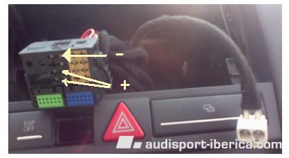

tedacuen Publicado 1 de Noviembre del 2009 Denunciar Publicado 1 de Noviembre del 2009 Hola a todos. Estoy intentando instalar una toma de corriente de 5V en uno de los botones ciegos, para el Tomtom o la PDA. La idea ya la desarrolló el maestro todopoder en Gadget, pero yo quería coger una toma bajo llave de la Concert III, para no tener que desmontar medio coche, que soy un pelín manazas. Y aquí viene la pregunta, a ver si algún gurú me echa una mano. He identificado una toma de masa y dos tomas +12V, pero no una bajo llave... ¿alguno sabe si existe, o me tengo que ir a los fusibles? Otra alternativa, ¿y si enchufo el minitransformador a un positivo directo?, mientras no esté cargando nada, no gastará más que el pilotito rojo y no me descargará la batería, ¿no? De todas formas, prefiero un bajo llave, que me deja más tranquilo... Muchas gracias por vuestras respuestas. Responder

rlaurent Publicado 3 de Noviembre del 2009 Denunciar Publicado 3 de Noviembre del 2009 5v bajo llave? mmmmm... diria que no lo hay... Mi consejo es que cojas los 12v de la caja de fusibles. Alli, en cualquier cable de "accesorios" tendras corriente bajo llave. Responder
tedacuen Publicado 4 de Noviembre del 2009 Autor Denunciar Publicado 4 de Noviembre del 2009 5v bajo llave? mmmmm... diria que no lo hay...Mi consejo es que cojas los 12v de la caja de fusibles. Alli, en cualquier cable de "accesorios" tendras corriente bajo llave. No, no, me he explicado mal. La toma de 12v la conecto a un transformador para que salgan 5v. A base de leer por el foro ya he llegado a la conclusión de que la Concert III no tiene toma bajo llave, porque lo de encender y apagar con el contacto va con el Can Bus. Como tú dices, al final tendré que coger la toma de los fusibles, aunque por otro lado algun experto opina que se puede coger de los relés que hay bajo el volante. ¿Alguien puede arrojar algo de luz? Responder
