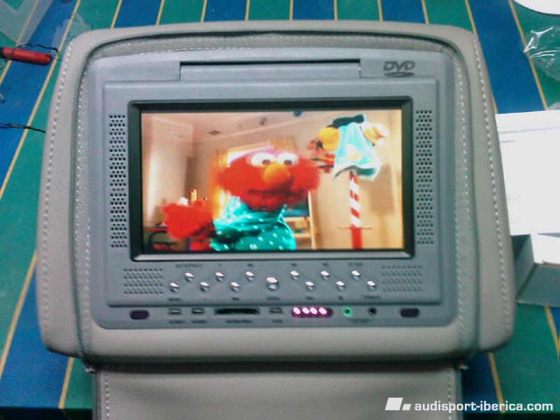

Cristóbal Publicado 3 de Noviembre del 2009 Autor Denunciar Publicado 3 de Noviembre del 2009 Las he recibido y probado. Os pongo una foto. Responder

Cristóbal Publicado 6 de Noviembre del 2009 Autor Denunciar Publicado 6 de Noviembre del 2009 Pues lo tengo más complicado de lo que creía. Hay que tener que soy muy ceporro para estas cosas, pero le pongo voluntad . Ayer desmonté la trasera del asiento facilmente, pero lo que me encuento NO me gusta, ya que son los dos motores y el mecanismo de la regulación lumbar, por lo que tener cables sueltos por ahí, como que no. Así que lo más fácil que veo es sacar + y - por abajo del asiento y conectarle una toma de corriente al encendedor. Así que con sacarlo, ya lo tenemos desconectado e igualmente está protegido por el fusible del encendedor. Otro problema surgido son las guías en las que hay que meter el reposacabezas. Las que vienen para adaptar son de un diámetro de 12mm, mientras que "las patas" de los reposacabezas originales son de 14, así que voy a tener que encargarlas de acero. S2 y gracias por la ayuda Responder
