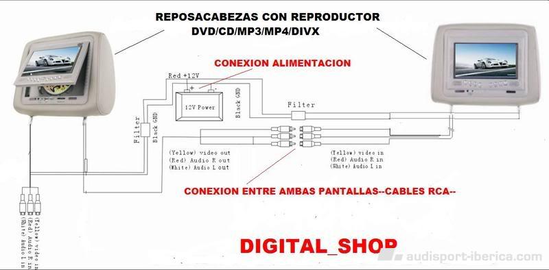

yoMACS Publicado 15 de Diciembre del 2009 Denunciar Publicado 15 de Diciembre del 2009 Por cierto, este es mi modelo y he conseguido este esquema, pero no lo entiendo o hay algo mal... Responder
jaspiwi Publicado 17 de Diciembre del 2009 Denunciar Publicado 17 de Diciembre del 2009 Por cierto, este es mi modelo y he conseguido este esquema, pero no lo entiendo o hay algo mal... Según el esquema no tiene mucho misterio, si has conectado los cables bien, no tienes que tener problemas, en cuanto a lo de maestra y esclavo, la que los cables pone out, son la pantalla maestra, la que le envia la señal a la otra. Un saludo y suerte Responder
yoMACS Publicado 17 de Diciembre del 2009 Denunciar Publicado 17 de Diciembre del 2009 Pero segun este esquema y los cables que yo tengo, deberían de sobrar otros tres conectores de los de video y audio de colores, como los que quedan sueltos en la parte izquierda, pero en la pantalla derecha ¿no? Responder
yoMACS Publicado 17 de Diciembre del 2009 Denunciar Publicado 17 de Diciembre del 2009 Bueno, pues acabo de conectarlas y he conectado las dos, no una para deajrla como master y otra esclava. Así ambas son master... lo que quiero decir es que puedo ver lo de una (primera) en la otra (segunda) y lo de la segunda en la primera. Así no me quda entrada para el RNSE, pero yo de momento las quiero independientes. Ahora la duda es con los cables antena. Vienen dos unidos a cada pantalla y otros dos sueltos. ¿Los uno a los de las pantallas?¿Cuál es la mejor ubicación para los cables y que den la mejor recepción? Saludos. Responder
audinibili Publicado 17 de Diciembre del 2009 Denunciar Publicado 17 de Diciembre del 2009 Pero segun este esquema y los cables que yo tengo, deberían de sobrar otros tres conectores de los de video y audio de colores, como los que quedan sueltos en la parte izquierda, pero en la pantalla derecha ¿no? No, porque esos son cables para meter señal de audio/video al sistema. Estos entran en el maestro, en le de la izquierda, y después éste lo reparte al de la derecha. Por cierto, ¿Dónde está la respuesta a lo de desvestir la parte trasera de los asientos? Responder
yoMACS Publicado 17 de Diciembre del 2009 Denunciar Publicado 17 de Diciembre del 2009 Perdón, se me olvidó colgar el link... http://www.audisport-iberica.com/foro/inde...howtopic=211853 Tienes razón si colocas una como maestra y otra como esclava, pero así, lo de la esclava no lo puedes ver en la maestra ¿no? Poniendo una como esclava y otra maestra, lo bueno es que dejas para otra entrada de video sitio libre, por ejemplo del RNSE. Yo como no quiero poner nada más de momento, las he puesto ambas como maestras... Ahora me que da lo de la antena para oir por FM. Son los cablecitos finos verdes; me gustaría saber si hay alguna forma especial de colocarlos para que suene mejor y si les tengo que unir los dos que vienen sueltos ó si los tengo que unir entre ellos. Responder
