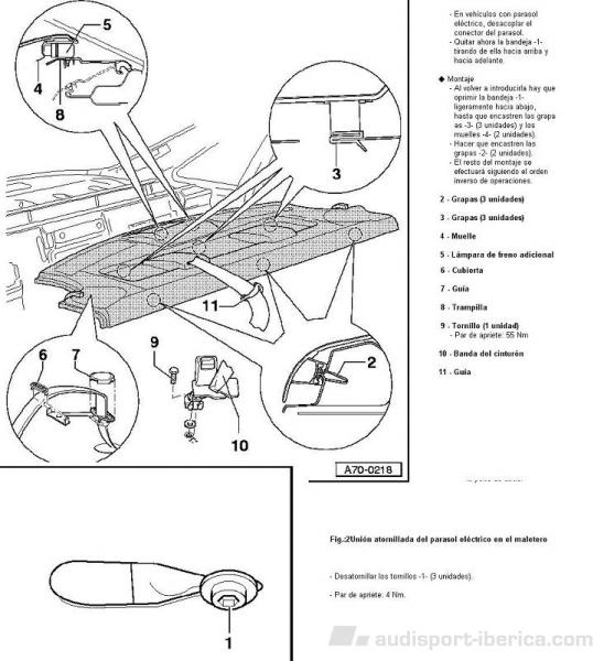

ceop_27 Publicado 3 de Noviembre del 2009 Denunciar Compartir Publicado 3 de Noviembre del 2009 hola buenas estoy pensando en cambiar los altavoce straseros y estado mirando post donde esplican como sacarla pero no se donde estan las pestañas que hay que soltar ni los tornillos ni nada.si alguien m colgase una foto de la bandeja por abajo señalando las pestañas y tornillos que hay que quitar estaria muy agradecido.muchisimas gracias de ante mano Responder Enlace al comentario Compartir en otros sitios web More sharing options...
b5Crew Publicado 3 de Noviembre del 2009 Denunciar Compartir Publicado 3 de Noviembre del 2009 tumba los asientos traseros luego coje y desenchufa la 3 luz de frenado luego la bandeja i le pegas un tiron azia arriva para sacar las grapas que ahi en frente tiene 4 o 5 y despues coje i estira azia atras para desanclarla de la xapa i despues kitas los cinturones de la parte de abajo del asiento i fuera bandeja! S2 Responder Enlace al comentario Compartir en otros sitios web More sharing options...
susopampin Publicado 3 de Noviembre del 2009 Denunciar Compartir Publicado 3 de Noviembre del 2009 Mira a ver si esto te puede ayudar. Saludos desde Galicia. Responder Enlace al comentario Compartir en otros sitios web More sharing options...
ceop_27 Publicado 3 de Noviembre del 2009 Autor Denunciar Compartir Publicado 3 de Noviembre del 2009 pero lo que pasa es que nose donde estan las grapas para sacarla si alguien me pudiera facilitar una foto señalando los puntos estaria agredecido.gracias!! Responder Enlace al comentario Compartir en otros sitios web More sharing options...
susopampin Publicado 3 de Noviembre del 2009 Denunciar Compartir Publicado 3 de Noviembre del 2009 Ahí tienes la foto. Las grapas son el Nº 2 y el 3. Responder Enlace al comentario Compartir en otros sitios web More sharing options...
ceop_27 Publicado 3 de Noviembre del 2009 Autor Denunciar Compartir Publicado 3 de Noviembre del 2009 solo hay que sacar la numero 3 y las numero 2?? Responder Enlace al comentario Compartir en otros sitios web More sharing options...
susopampin Publicado 3 de Noviembre del 2009 Denunciar Compartir Publicado 3 de Noviembre del 2009 solo hay que sacar la numero 3 y las numero 2?? Si. Pero envíame Tu correo por Mp y te mando la foto con un poco mas de nitidez. En ella te explica como ponerlo, por lo que para sacarlo será de la forma contraria. Saludos. Responder Enlace al comentario Compartir en otros sitios web More sharing options...
