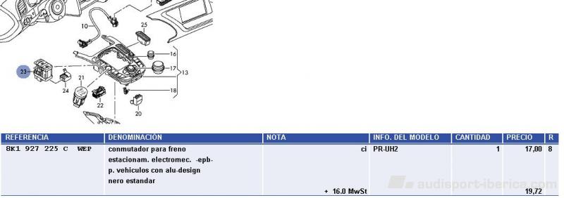

edumbrete Publicado 3 de Noviembre del 2009 Denunciar Publicado 3 de Noviembre del 2009 MHGns noches foreros... Resulta que he comprado una pieza del Audi Hold Assist en eBay a un alemán, y ya la tengo. La referencia es 8K1 927 225, y no sé si me basta con quitar la pieza del mío y poner esta o si tiene algún conector por debajo... ¿alguien me lo puede mirar en el etka por favor? Todos los consejos que me queráis dar para desmontarlo o sobre el procedimiento para activarlo será bien venido. Muchas gracias y un abrazo a todos. Responder
Tolo Publicado 3 de Noviembre del 2009 Denunciar Publicado 3 de Noviembre del 2009 (editado) La ref. asi tal cual no me sale, acabada en 'A' o en 'B' "conmutador para freno estacionamirento electromecánico". Edito... Pd: ¿Tienes MMI-Comfort o Basic ? Editado 3 de Noviembre del 2009 por Tolo Responder
edumbrete Publicado 3 de Noviembre del 2009 Autor Denunciar Publicado 3 de Noviembre del 2009 Gracias! Tengo MMI con navegador de dvd, la referencia completa que viene en el lateral es8K1 927 225 C WEP 16607. Saludos. Responder

edumbrete Publicado 4 de Noviembre del 2009 Autor Denunciar Publicado 4 de Noviembre del 2009 (editado) Pues es que no sém si basta cambiar la pieza (¿cuánto vale según etka?), pero dado que el extra valía 60€ cuando yo lo compré, no creo que sea mucho más... Os contaré en cuanto me den mi coche, que está en el taller... Eso sí, alguien puede diseccionar con el ETKA y decirme cómo está eso? El pulsador... ¿tiene conexiones por debajo? Saludos y abrazos, Edu. Por cierto, el saludo de antes es el idioma de mi _uto teclado, que hace pirulas y escribe solo. Otra cosa, el pulsador me ha costado ya en mi casa un total de 18,99€. Editado 4 de Noviembre del 2009 por edumbrete Responder
Tolo Publicado 4 de Noviembre del 2009 Denunciar Publicado 4 de Noviembre del 2009 Desmontar Suplemento de la Consola Central Responder

paul2008 Publicado 4 de Noviembre del 2009 Denunciar Publicado 4 de Noviembre del 2009 Gracias! Tengo MMI con navegador de dvd, la referencia completa que viene en el lateral es8K1 927 225 C WEP 16607. Saludos. Segun Etka esta pieza vale unos 20€. . Responder

paul2008 Publicado 4 de Noviembre del 2009 Denunciar Publicado 4 de Noviembre del 2009 Yo he desmontado esta pieza muchas veces. Mi freno de mano/hold assist lleva solo un conector con un cable bastante gordo. Es difícil saber si funcionara con solo enchufarlo, yo creo que no. Por otro lado creo que no pasara nada si lo pruebas ya que: En su momento cambie el joystick de mis retrovisores que me venia en negro por el que viene cromado cuando se pide sline interior. Me confundí de referencia y el que instale es el joystick cromado con función plegado cuando mi coche no lleva plegado. He llevado el joystick a la posición de plegado y no pasa nada ni salta ningún error ni nada por el estilo por lo que, como mucho, al presionar el botón del hold assist no pasara nada de nada. La historia es que cuando se lleva el hold assist activado, la centralita tiene que estar al tanto de la temperatura del ABS, etc ya que si esta pasa de 200ºC el hold assist se desactiva. Estos parámetros tendrán que estar configurados sino.... Por otro lado, en el cuadro, la luz que se enciende es de otro color cuando esta el hold activado. Tener en cuenta que el hold asist puede fallar por lo que de una manera u otra a de tener algo configurado/activado en la centralita para detectar este error. Si todo esto viene de serie en todos los B8, pues estáis de suerte, pero no lo creo..... Responder
