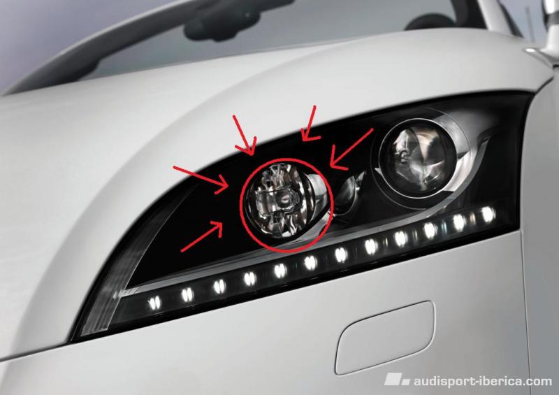

El_tete Publicado 4 de Noviembre del 2009 Denunciar Compartir Publicado 4 de Noviembre del 2009 Buenas Tardes chicos.. en primer lugar comentaros que me lleva un tanto loco mi coche y nos sabemos de donde viene el problema. Os explico le ha dado por dar fallo a mi coche en la luz de posicion esa chititita de la esquina " derecha" solo la derecha....a veces se apaga y pone fallo en fis del cuado y otra de repente le doy al contacto y funciona....sgun mi taller dicen que ya han dado con el problema, dicen que proviene del plafon de dentro del coche de iluminacion que esta haciendo contacto una resistencia o algo asi, y me dicen que habria que cambiar esa placa , es decie hablando en leuros 110 euros mas mano de obra.. Pero cual es mi sopresa que voy a apagar ahora mismo mi coche en el garaje y me ha suceido algo mas extraño, aparte que la luz derecha no me funciona, voy a pagar el motor y de repente se han quedado encendidas las 2 bombillas que estan a lado de la optica del xenon, " adjunto foto", pero lo mas extraño es que dejo la poscion "0" y le doy de nvo al contacto y se encienden y luego paso a la de posicioon siguiente " posiscion" y se apagan esas y se encienden las de las esquinas......sabeis porque puede ser eso???...sera un duendecito en mi faro???? puf......me tienen las luces ultimamente malo.......... Agradezco vuestra plasencia por leer este chorro pero ultimamnete me lleva kemailla esa chorrada.. espero vuestra respuesta.... MUCHISIMAS GRACIAS!!!!!!!!!!!!!!!!! Responder Enlace al comentario Compartir en otros sitios web More sharing options...
Tyrant21 Publicado 4 de Noviembre del 2009 Denunciar Compartir Publicado 4 de Noviembre del 2009 Esa luz se llama DRL, y si te soy sincero tampoco se mucho su utilidad. Al decir lo de la posición cero encendidas y al dar el contacto se apaga, me da a mi que tiene algo que ver con el coming home-living home... No se si te he aclarado algo o te he liado aún mas Responder Enlace al comentario Compartir en otros sitios web More sharing options...

xermy Publicado 4 de Noviembre del 2009 Denunciar Compartir Publicado 4 de Noviembre del 2009 Bueno quiero entender que dices que las DRL (que esas son las bombillas que dices, como bien te ha dicho Tyrant21) se te encienden cuando quitas las luces de posicion... Es el funcionamiento normal, deberias tener una ruletita, que pone DRL, si esta en la posicion 0 no deberian de lucir aunque apagues las de posicion-cruce (ya que esta desactivada la opcion DRL) y si está en la posicion "I" si deberia de lucir cuando quitamos las luces de posicion-cruce. Las DRL o luces diurnas, estan pensadas para que esten encendidas durante el dia, en el momento que se hace de noche y ponemos las luces de cruce, se apagan estas y ya se usa el alumbrado pensado para la noche, como es la luz de cruce o/y carretera. Espero haberte aclarado algo :wacko: Responder Enlace al comentario Compartir en otros sitios web More sharing options...
El_tete Publicado 4 de Noviembre del 2009 Autor Denunciar Compartir Publicado 4 de Noviembre del 2009 es verdad....sorry!!!! teneis toda la razon.....es k limpiando he tocado eso!!! MUCHIsMAS GRACiAS!!! k torpeza por dios!! Y respecto a lo otro de la luz de posicion sabreis decirme algo? Responder Enlace al comentario Compartir en otros sitios web More sharing options...

refnyTTAS Publicado 5 de Noviembre del 2009 Denunciar Compartir Publicado 5 de Noviembre del 2009 Si eso es un TTS eso es el intermitente, Punto. Responder Enlace al comentario Compartir en otros sitios web More sharing options...

xermy Publicado 5 de Noviembre del 2009 Denunciar Compartir Publicado 5 de Noviembre del 2009 Si eso es un TTS eso es el intermitente, Punto. jejejeeje que razon tienes!!!! y ese foco es de un TTS y tu lo sabes bien eh... Se ve que solo encontro esa foto buena o le gustó más... pero el tiene un TT no un S y en ese caso es la DRL , pero si, tienes razon! (hasta la poll* de darte la razon acabo eh!!! jajaja) Responder Enlace al comentario Compartir en otros sitios web More sharing options...
