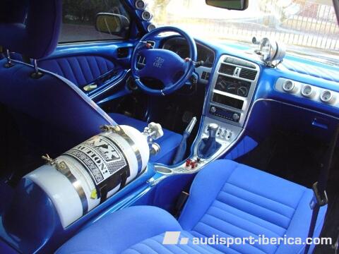

Opi Publicado 5 de Noviembre del 2009 Autor Denunciar Publicado 5 de Noviembre del 2009 tranquilo romulo,el dia que mi coche parezca de tunero yo mismo me encargo de estamparlo... Responder

RomuloTDI Publicado 5 de Noviembre del 2009 Denunciar Publicado 5 de Noviembre del 2009 Me refiero a que le pongas Oxido Nitroso Responder
