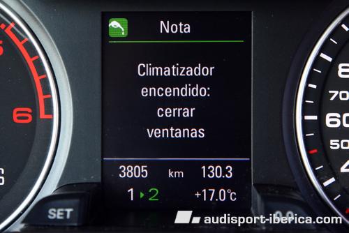

Fiti Publicado 5 de Noviembre del 2009 Denunciar Publicado 5 de Noviembre del 2009 Pues eso, leyendo por el foro he visto que ahora todos llevan en el FIS la información sobre clima, etc.. para reducir consumo y me preguntaba si alguno sabéis si eso sería actualizable por parte del conce o vía VAGCOM o por el contrario los que ya lo tenemos el coche hace más de un año nos tenemos que quedar como estamos. Saludossssssssssssssssssssssss Responder

gege77 Publicado 5 de Noviembre del 2009 Denunciar Publicado 5 de Noviembre del 2009 (editado) -Segun me dijo a mi mi comercial, este preograma de eficiencia viene en los nuevos modelos al pedir el Fis a color. Esta informacion es de hace un par de semanas. -El mio es un TFSI 180cv, y el comercial me dijo que vendria. Editado 5 de Noviembre del 2009 por gege77 Responder
dhalteriagtc Publicado 5 de Noviembre del 2009 Denunciar Publicado 5 de Noviembre del 2009 (editado) Yo os puedo confirmar que no solo los TDIe lo llevan, ya que el mio es un 2.0 TDI de 143cv y también lo lleva! Según entendí yo cuando compré el coche allá por el mes de agosto (que ya tengo en mi poder jeje), esto venia si pedia las pantalla FIS a color! Yo por supuesto la puse, porque me gustaba como quedaba en el coche Un saludo Editado 5 de Noviembre del 2009 por dhalteriagtc Responder
Grial Publicado 5 de Noviembre del 2009 Denunciar Publicado 5 de Noviembre del 2009 Este programa de eficiencia en el FIS viene ya en los MY2010, no sólo en el TDIe, e independientemente que el FIS sea a color o no. Yo llevo el FIS monocromo y sí tengo el programa de eficiencia. Saludos ! Responder
Pachalan Publicado 5 de Noviembre del 2009 Denunciar Publicado 5 de Noviembre del 2009 Yo tengo el 2.0 TDI de 143 CV de enero 2009 y con el FIS en color me sale lo de las marchas pero nunca había visto lo de cerrar las ventanas por llevar el climatizador me fijare a l respecto. Si sale lo de puertas abiertas, etc , A mi en lo de combustible no me sale el dibujo de una manguera si no el clásico del surtidor de gasolina. De lo del clima no se a que te refieres, si es a los grados en el mio si sale. Un saludo Responder
TXELU30 Publicado 5 de Noviembre del 2009 Denunciar Publicado 5 de Noviembre del 2009 Este programa de eficiencia en el FIS viene ya en los MY2010, no sólo en el TDIe, e independientemente que el FIS sea a color o no. Yo llevo el FIS monocromo y sí tengo el programa de eficiencia. Saludos ! +1 yo levo FIS color es un 2.0 tdi 143 cv de finales de junio, tb llevo programa de eficiencia y lo de subir las ventanillas y tal Responder

paul2008 Publicado 5 de Noviembre del 2009 Denunciar Publicado 5 de Noviembre del 2009 Es posible poner el FIS color a posteriori, independientemente del programa de ahorro energético???? Muchas gracias. creo que se debe cambiar todo el cuadro y es bastante caro. Efectiviwonder. Hay que cambiar todo el cuadro y programarlo ya que cada cuadro lleva un codigo de activación que solo puede ser activado por Audi, ni siquiera con el vag (por lo menos es lo que me han comentado). Y si, sale una pasta.... Responder
