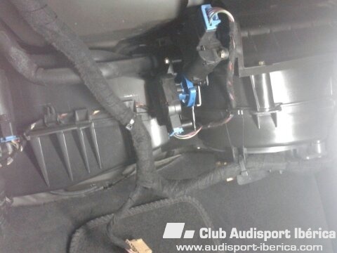

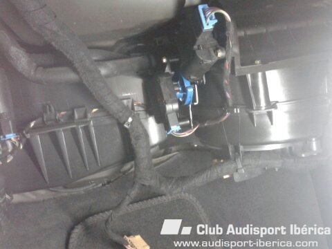

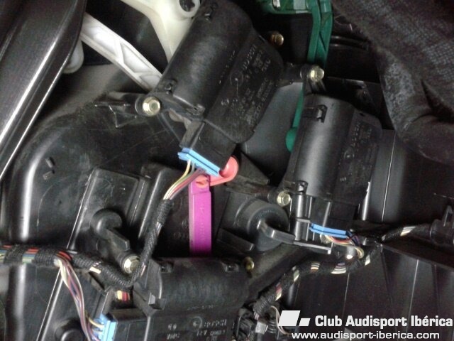

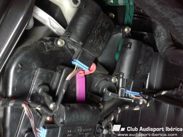

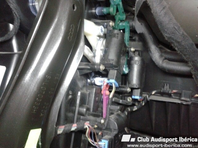

totri Publicado 29 de Noviembre del 2014 Denunciar Publicado 29 de Noviembre del 2014 Bueno esta tarde he desmontado la guantera y miro sin mirar porque no se donde mirar vaya juego de palabras, a la vista parece que todo funciona y se mueve como toca yo lo que he hecho ya que lo tenia a la vista ha sido engrasar todo lo que veía que tenia engranajes y esas cosas, os pongo un par de fotos. Responder
Argentum Publicado 29 de Noviembre del 2014 Denunciar Publicado 29 de Noviembre del 2014 Si a mi todo eso se me mueve ok El test ha salido perfecto Responder
