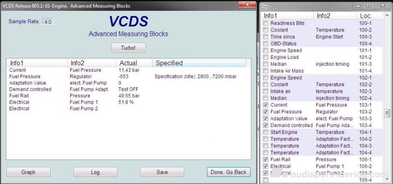

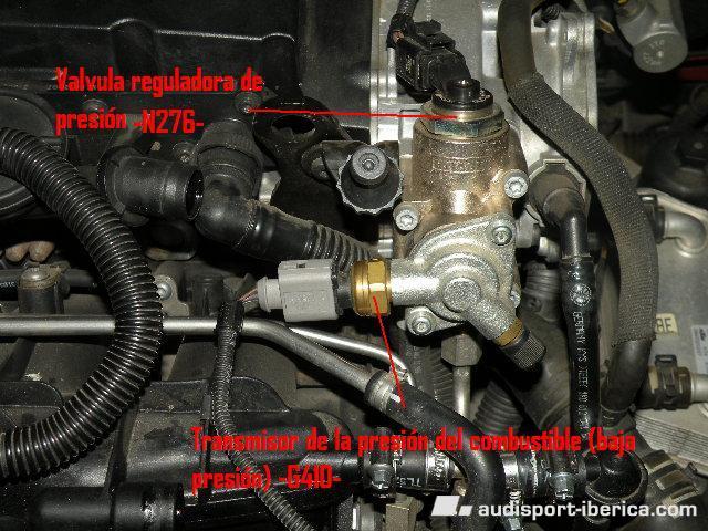

WAXKOM Publicado 5 de Noviembre del 2009 Denunciar Compartir Publicado 5 de Noviembre del 2009 Hola buenas tengo un amigo que tiene un Golf Gti V con repro TLR y en el cuadro del coche le marca un fallo motor! el coche va bien tanto pisandole como ir normal! El fallo en el vag-com que me sale es este: 004767 - Low-Pressure Fuel Pressure Regulation: Pressure too High P129F - 001 - Upper Limit Exceeded - MIL ON Freeze Frame Fault Status: 11100001 Fault Priority: 2 Fault Frequency: 1 Mileage: 21410 km Time Indication: 0 Date: 2000.00.00 Time: 18:14:02 Freeze Frame RPM: 759 /min Load: 19.6 % Speed: 0.0 km/h Temperature: 79.0°C Temperature: 25.0°C Absolute Pres.: 1000.0 mbar Voltage: 13.970 V 012555 - Low Pressure Fuel regulation: Fuel Pressure Outside Specification P310B - 001 - Upper Limit Exceeded - Intermittent Freeze Frame Fault Status: 00100001 Fault Priority: 2 Fault Frequency: 1 Mileage: 21410 km Time Indication: 0 Date: 2000.00.00 Time: 18:14:02 Freeze Frame RPM: 760 /min Load: 19.6 % Speed: 0.0 km/h Temperature: 79.0°C Temperature: 25.0°C Absolute Pres.: 1000.0 mbar Voltage: 13.970 V Alguien sabe que puede ser? todo apunta a ser el regulador de presion de la gasolina no? Puede ser de el transmisor de la presión del combustible (baja presión) -G410- o de la válvula reguladora de la presión del combustible -N276-? Responder Enlace al comentario Compartir en otros sitios web More sharing options...
WAXKOM Publicado 7 de Noviembre del 2009 Autor Denunciar Compartir Publicado 7 de Noviembre del 2009 Bueno me respondo yo mismo! era el sensor de presión baja! Cambiado por uno que funcionaba bien y el fallo se fue! Responder Enlace al comentario Compartir en otros sitios web More sharing options...
chirrito Publicado 8 de Noviembre del 2009 Denunciar Compartir Publicado 8 de Noviembre del 2009 La verdad es que es un fallo curioso. El error se ha producido a menos de 80 rpm, es decir, a ralentí. ¿Habíais probado a borrar el fallo de la memoria de averías con antelación o se venía repitiendo? Tiene pinta de ser algo muy ocasional. SALUDOS Responder Enlace al comentario Compartir en otros sitios web More sharing options...
