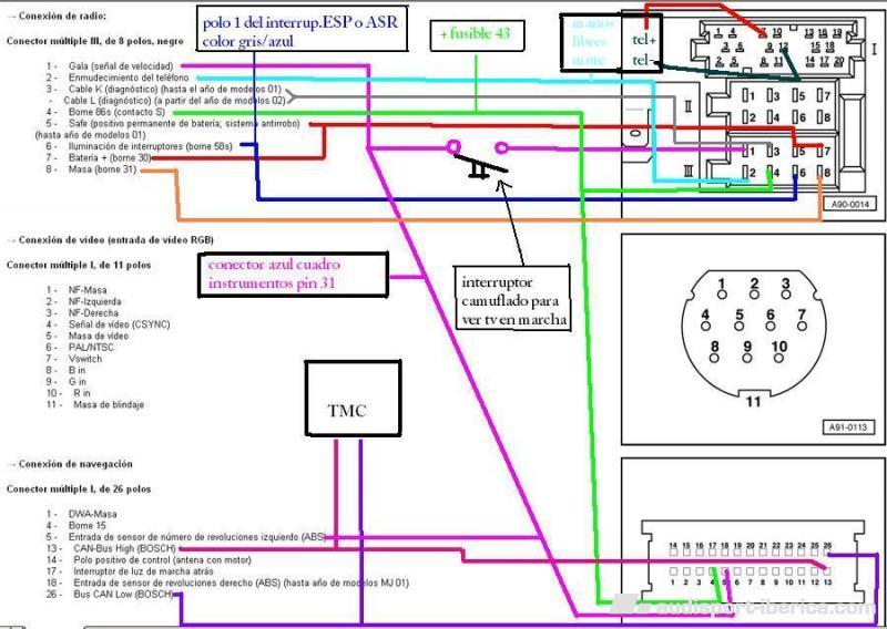

queroseno Publicado 6 de Noviembre del 2009 Denunciar Publicado 6 de Noviembre del 2009 Hola a todos.Acabo de comprar una sintonizadora de television con 2 antenas,tambien he comprado una interfaz multimedia para conectarlo a mi RNS-D pero tengo un problema.Mi mujer quere visionar su telenovela mientras yo estoy conduciendo,pero el navegador tiene una protection .Cuando el coche se pone en marcha,la pantalla se apaga y pone un mensaje algo parecido al este: "La pantalla se apaga por motivos de seguridad.No se puede visionar la television mientras conduce" Hay algun remedio para este problema?Se puede quitar esta protection? Mi mujer esta muy fastidiada .Ayudarme por favor. Gracias antemano. Hola, tiene solucion tu problema, solo hay que intercalar un pequeño interruptor en unos pines determinados del navi y solucionado, te adjunto un esquema. S2 Responder
sabyn621 Publicado 6 de Noviembre del 2009 Autor Denunciar Publicado 6 de Noviembre del 2009 Muchas gracias amigo.No creo que hay una respuesta mejor :thumbsup: la probare hacer esta tarde. Responder
RubénA6 Publicado 6 de Noviembre del 2009 Denunciar Publicado 6 de Noviembre del 2009 Muchas gracias amigo.No creo que hay una respuesta mejor :lol2: la probare hacer esta tarde. Doy fe. Funciona Responder
