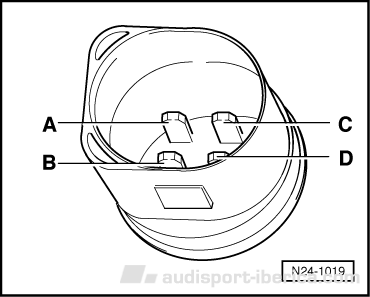

Posición 2:
Comprobar la resistencia interior
‒ Desacoplar el conector de 4 polos del transmisor de temperatura del líquido refrigerante -G62.
‒ → Ajustar el multímetro para la medición de resistencia y conectarlo entre los contactos C y D del transmisor.
→ Ejemplos:
◆ 30 °C corresponde a una resistencia de 1.500 ... 2.000 ω
◆ 80 °C corresponde a una resistencia de 275 ... 375 ω
Si no se alcanza el valor teórico:
‒ Sustituir el transmisor de temperatura del líquido refrigerante.
