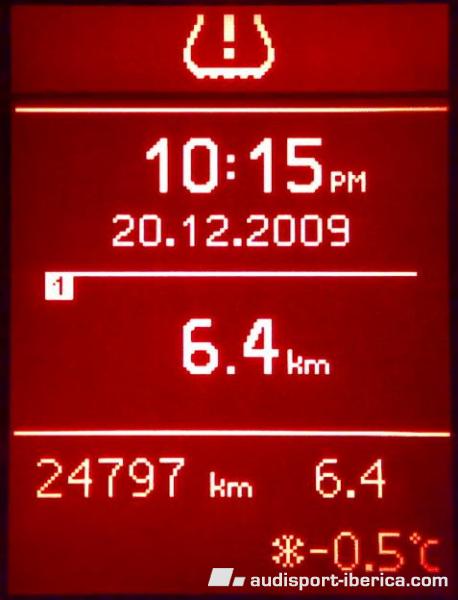

paul2008 Publicado 20 de Diciembre del 2009 Autor Denunciar Publicado 20 de Diciembre del 2009 Como he escrito en otro post, vwolf nos ha activado a muchos el control de presión hoy en la Kedada. Lo he comprobado y funciona a la perfección: Le he puesto a las traseras 2.5, lo máximo para 245-40 18 y he memorizado la presión. Después de unos 5kms me paro y le quito aire a la trasera derecha dejándola en 2.0 y tras recorrer 5kms (menos de lo que aparece en el FIS) salta el simbolo que se ve con una alarma que pita 3 veces: . . Responder

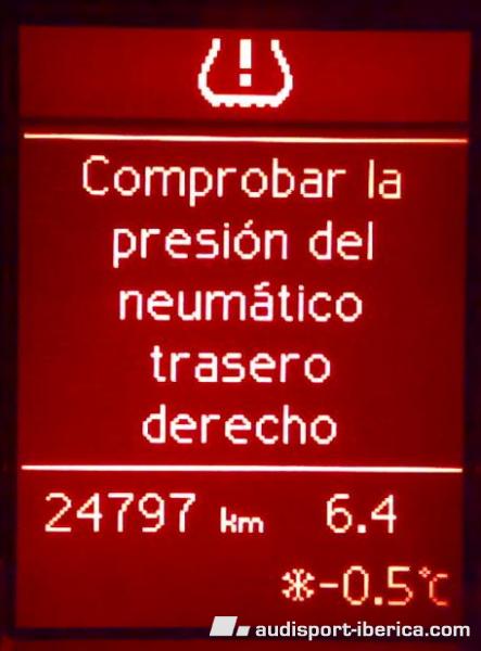

paul2008 Publicado 20 de Diciembre del 2009 Autor Denunciar Publicado 20 de Diciembre del 2009 Luego aparece el siguiente mensaje, el cual al cabo de algunos segundos se va (se puede leer de nuevo presionando el botón izq. del FIS) y se queda parpadeando el simbolo de antes. Para volver todo a su estado, hay que poner la presión correcta y memorizar los parametros. . Responder

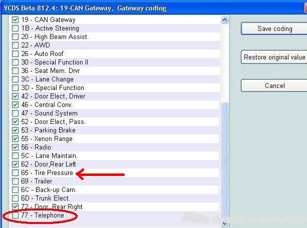

paul2008 Publicado 11 de Febrero del 2010 Autor Denunciar Publicado 11 de Febrero del 2010 (editado) El otro día active en la dirección 19-CAN Gateway en el apartado Installation List la casilla 77 para activar el Fiscon. Mirado la lista se puede ver la casilla 65 Tire Pressure. Aunque he realizado pruebas quitando aire y todo funciona perfectamente, no deberíamos activar esta casilla? Para quien tenga el sensor de presión de neumáticos y VAG podría comprobar si tiene esta casilla activa? Salu2! . Editado 11 de Febrero del 2010 por paul2008 Responder
