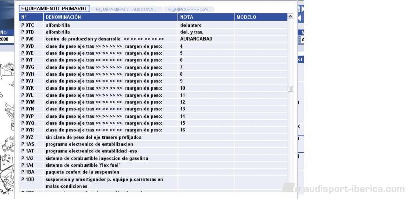

paul2008 Publicado 7 de Noviembre del 2009 Autor Denunciar Publicado 7 de Noviembre del 2009 Correcto. Los que teneis 1AT, lo podreis activar con el vagcom. En el enlace que os ha puesto paul2008 teneis las instrucciones para activarlo. Pk2pk2, dile al mecanico que se actualice un poco, que nuestros modelos ya no llevan el sensor en las valvulas. La perdida de presion de neumaticos lo controla la centralita del Abs, o Esp, al detectar que una rueda gira mas veces que las demás. Yo en mi caso, tengo 1AS y no lo podré activar. En vez de Esp, tengo Eps o algo asi. Aqui ya me pierdo. Como puede ser que lleves otro tipo de ESP? Llevas un B8 no? Responder
pk2pk2 Publicado 8 de Noviembre del 2009 Denunciar Publicado 8 de Noviembre del 2009 Correcto. Los que teneis 1AT, lo podreis activar con el vagcom. En el enlace que os ha puesto paul2008 teneis las instrucciones para activarlo. Pk2pk2, dile al mecanico que se actualice un poco, que nuestros modelos ya no llevan el sensor en las valvulas. La perdida de presion de neumaticos lo controla la centralita del Abs, o Esp, al detectar que una rueda gira mas veces que las demás. Yo en mi caso, tengo 1AS y no lo podré activar. En vez de Esp, tengo Eps o algo asi. Aqui ya me pierdo. Penzoil, Pk2pk2 tiene un VW Passat, y SI que es posible que tenga el sensor de presión de neumáticos en las válvulas. Ya lo he comentado varias veces; hay dos tipos de sensores. 1. Que trabaja en conjunción con el ABS/ESP. Cuando una rueda pierde presión gira más veces que las otras y detecta pérdida de presión. Es el sistema que tiene el A4 y el A5 y es el que podremos activar siguiendo las instrucciones de Paul2008 2. El VW passat tiene otro sistema con un sensor en la válvula de presión que manda información a la centralita cuando detecta pérdida de aire. De ahí la duda de Pk2pk. De todas formas si mantiene la misma válvula, ¿qué más da la llanta que ponga?; digo yo. Un saludo Hola siento corregir te, tengo un A4 B8 avant, a y por cierto yo tengo instalado el control de neumáticos. ¿alguien ha probado a quitar algo de presión a los neumáticos a ver si da fallo o para comprobar la sensibilidad. saludos Responder
penzoil Publicado 8 de Noviembre del 2009 Denunciar Publicado 8 de Noviembre del 2009 Correcto. Los que teneis 1AT, lo podreis activar con el vagcom. En el enlace que os ha puesto paul2008 teneis las instrucciones para activarlo. Pk2pk2, dile al mecanico que se actualice un poco, que nuestros modelos ya no llevan el sensor en las valvulas. La perdida de presion de neumaticos lo controla la centralita del Abs, o Esp, al detectar que una rueda gira mas veces que las demás. Yo en mi caso, tengo 1AS y no lo podré activar. En vez de Esp, tengo Eps o algo asi. Aqui ya me pierdo. Como puede ser que lleves otro tipo de ESP? Llevas un B8 no? Sabia yo que en algun sitio lo habia visto y ahora no sabia donde. Pues en el etka podeis ver que exactamente iguales no son. Por cierto, nes37, segun leo en la hoja que ha colgado pk2pk2, pone que tiene un a4 avant, yo no veo nada de passat. Responder

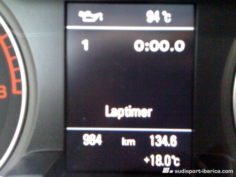

penzoil Publicado 8 de Noviembre del 2009 Denunciar Publicado 8 de Noviembre del 2009 Por cierto, mirad que he encontrado en un foro aleman: para ver la temperatura del aceite en el FIS. Ahora, no decian donde se activava eso, pero segun pude entreleer estaba por donde se activa el cronometro. Responder
joseluis__79 Publicado 8 de Noviembre del 2009 Denunciar Publicado 8 de Noviembre del 2009 Por cierto, mirad que he encontrado en un foro aleman: para ver la temperatura del aceite en el FIS. Ahora, no decian donde se activava eso, pero segun pude entreleer estaba por donde se activa el cronometro. que bueno,lo del cronómetro si lo sabía pero lo del aceite no,y puede ser una información muy útil,para saber cuando puedes empezar a darle caña.. Responder
Nes37 Publicado 8 de Noviembre del 2009 Denunciar Publicado 8 de Noviembre del 2009 Correcto. Los que teneis 1AT, lo podreis activar con el vagcom. En el enlace que os ha puesto paul2008 teneis las instrucciones para activarlo. Pk2pk2, dile al mecanico que se actualice un poco, que nuestros modelos ya no llevan el sensor en las valvulas. La perdida de presion de neumaticos lo controla la centralita del Abs, o Esp, al detectar que una rueda gira mas veces que las demás. Yo en mi caso, tengo 1AS y no lo podré activar. En vez de Esp, tengo Eps o algo asi. Aqui ya me pierdo. Penzoil, Pk2pk2 tiene un VW Passat, y SI que es posible que tenga el sensor de presión de neumáticos en las válvulas. Ya lo he comentado varias veces; hay dos tipos de sensores. 1. Que trabaja en conjunción con el ABS/ESP. Cuando una rueda pierde presión gira más veces que las otras y detecta pérdida de presión. Es el sistema que tiene el A4 y el A5 y es el que podremos activar siguiendo las instrucciones de Paul2008 2. El VW passat tiene otro sistema con un sensor en la válvula de presión que manda información a la centralita cuando detecta pérdida de aire. De ahí la duda de Pk2pk. De todas formas si mantiene la misma válvula, ¿qué más da la llanta que ponga?; digo yo. Un saludo Hola siento corregir te, tengo un A4 B8 avant, a y por cierto yo tengo instalado el control de neumáticos. ¿alguien ha probado a quitar algo de presión a los neumáticos a ver si da fallo o para comprobar la sensibilidad. saludos Es cierto, perdona. Entonces el sensor lo llevas en conjunción con el ABS/ESP, y no debería influir que cambies de llanta (aunque con el otro sistema del VW tampoco). Responder
paul2008 Publicado 9 de Noviembre del 2009 Autor Denunciar Publicado 9 de Noviembre del 2009 Al buscar en Etka el sistema de presión de neumáticos, indica que se vea la ilustración 614-10-1. Esta ilustración muestra como ya habéis comentado el ABS: . Responder
paul2008 Publicado 9 de Noviembre del 2009 Autor Denunciar Publicado 9 de Noviembre del 2009 (editado) Datos de ElsaWin: Indicador del control de neumáticos (RKA+) El indicador de control de los neumáticos compara, con ayuda de sensores de ABS, tanto el perímetro de rodadura como las vibraciones de las distintas ruedas. En caso de modificaciones en una o varias ruedas, aparecen en la pantalla del cuadro de instrumentos. Si sólo afecta a una rueda, se indica su posición. El indicador de control de los neumáticos es un módulo de software en la unidad de control ESP/ABS para la detección de pérdidas lentas hasta muy lentas de presión de los neumáticos en una posición de la rueda. El indicador RKA+ compara, con ayuda de sensores ABS, el régimen de revoluciones y, de este modo, el perímetro de rodadura de las distintas ruedas. Si se modifica el perímetro de rodadura de una rueda, esto se señala mediante el encendido del indicador de control de los neumáticos en el cuadro de instrumentos. Se puede modificar el perímetro de rodadura del neumático cuando: --> la presión de inflado de los neumáticos es demasiado baja, --> el neumático tiene daños en su estructura, --> se han cambiado las ruedas o se ha modificado la presión del aire y no se han grabado las nuevas presiones de los neumáticos, --> el vehículo está cargado por un solo lado, --> las ruedas de un eje están excesivamente cargadas (p. ej. servicio con remolque o marcha por subidas y bajadas), --> están montadas las cadenas antideslizantes para nieve, --> está montada la rueda de emergencia, --> se ha cambiado una rueda por eje (también en caso de intercambiar las ruedas delanteras y traseras), --> las ruedas a izquierda y derecha circulan durante mucho tiempo sobre suelos distintos, Aparece el indicador de control de los neumáticos: El indicador de control de los neumáticos en el tablero de instrumentos informa si la presión de los neumáticos es muy baja o hay un problema en el sistema. Avería en el sistema RKA+: Si, tras conectar el encendido, el piloto de control parpadea durante 1 minuto, aproximadamente, y después se queda encendido de manera permanente, existe un error del sistema. En el tablero de instrumentos se muestra adicionalmente “TPMS”. Se deposita una avería del sistema en la memoria de averías para la unidad de control ABS/ESP y se visualiza mediante el testigo RKA+ amarillo permanentemente encendido en el cuadro de instrumentos. El testigo RKA+ no se puede apagar pulsando la unidad de mando para el sistema multimedia -E380-. Para una entrada en la memoria de averías proceder del siguiente modo. – Sistema de información, medición y diagnóstico de vehículos -VAS 5051 B-: conectar y seleccionar “Localización guiada de averías” → sistema de información, medición y diagnosis de vehículos VAS 5051. – Seleccionar el programa correspondiente en las “Funciones guiadas”. – Atenerse a las indicaciones de la pantalla. Efectuar la calibración: (programar de nuevo la presión de inflado de los neumáticos): Tras cada modificación de las presiones de los neumáticos o tras cambiar un neumático en el vehículo, hay que guardar las presiones de los neumáticos según equipamiento en la radio o el MMI. – Conectar el encendido, seleccionar la tecla de función “CAR”, con el mando giratorio de la unidad de mando para el sistema multimedia -E380-, elegir el sistema de control de la presión de los neumáticos y, presionando en el mando giratorio, guardar la presión de los neumáticos. Editado 9 de Noviembre del 2009 por paul2008 Responder
paul2008 Publicado 9 de Noviembre del 2009 Autor Denunciar Publicado 9 de Noviembre del 2009 Información general: El sistema de control de la presión de los neumáticos se encarga de controlar la presión de inflado de las cuatro ruedas durante la marcha. Los sensores de la presión de inflado deteriorados deben sustituirse por motivos de seguridad. No limpiar los sensores de la presión de inflado con chorros fuertes de vapor o de aire a presión. Por motivos de seguridad, se debe sustituir el sensor de la presión de inflado y limpiar la llanta tras haber aplicado líquido sellante para neumáticos. El sistema de control de la presión de los neumáticos se compone de una unidad de control, de una antena central integrada en ella y de un sensor de la presión inflado en cada una de las ruedas. En la unidad de control deberá autoadaptarse de nuevo cualquier intercambio de la posición de las ruedas en el vehículo, el cambio de ruedas, la sustitución de los sensores de la presión de inflado y toda modificación de la presión. Nota: Si se cambian ruedas con sensores de la presión de inflado (al cambiar, por ejemplo, neumáticos de verano por los de invierno), se debe comprobar la presión de los neumáticos y autoadaptar de nuevo el sensor a la unidad de control. Se puede producir un registro de avería en la memoria de averías en alguno de los siguientes casos: Hay un fallo del sistema. Al montar menos de cuatro ruedas con sensores de la presión de inflado. Al montar neumáticos sin sensores de la presión de inflado o con sensores incorrectos. (En este caso se enciende el testigo amarillo en el “pictograma de fallos del sistema” del cuadro de instrumentos y no se puede desactivar a través del sistema). El sistema ha detectado nuevos sensores nuevos, pero no se ha pulsado la tecla de la unidad de control para el sistema multimedia -E380- para la confirmación de las presiones momentáneas. (Pulsando la tecla se borra en este caso el fallo del sistema). Responder

paul2008 Publicado 9 de Noviembre del 2009 Autor Denunciar Publicado 9 de Noviembre del 2009 (editado) Resumen: --> El indicador de control de los neumáticos toma valores con ayuda de sensores de ABS. --> El indicador de control de los neumáticos es un módulo de software en la unidad de control ESP/ABS para la detección de pérdidas lentas hasta muy lentas de presión de los neumáticos en una posición de la rueda. --> Los sensores de la presión de inflado deteriorados deben sustituirse por motivos de seguridad. --> El sistema de control de la presión de los neumáticos se compone de una unidad de control, de una antena central integrada en ella y de un sensor de la presión inflado en cada una de las ruedas. Por lo tanto, como se ve en la imagenes y como indica el ElsaWin, no podemos activar el sensor de presión de neumáticos. Si el ElsWin se equivoca, me pego un tiro. Saludos! Editado 9 de Noviembre del 2009 por paul2008 Responder
