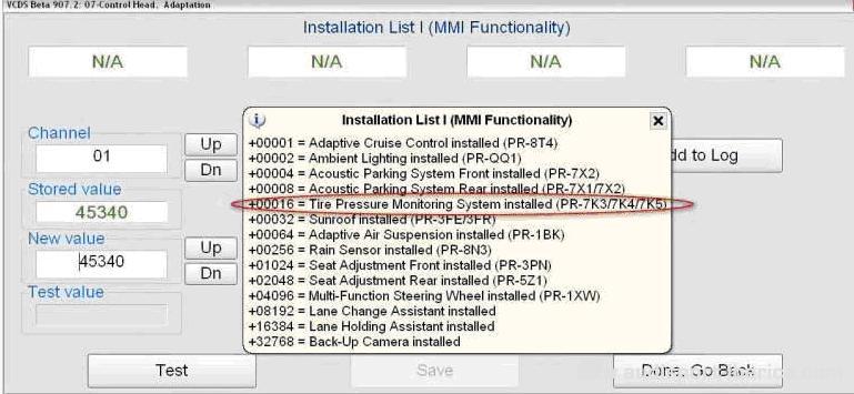

paul2008 Publicado 10 de Noviembre del 2009 Autor Denunciar Compartir Publicado 10 de Noviembre del 2009 (editado) Habilitar TPMS en MMI. Requiere reinicio del MMI. MMI high (MMI 2G): [07 - Control Head] [Adaptation - 10] -> Channel 01 add 16 to the existing value MMI Plus (MMI 3G): [5F - Information Electr.] Not know yet how to enable the TPMS menu item with VCDS.... BUT can be enabled through the "hidden menu": - select 'RDK' in 'car/cardevicelist' - put 'Tires Air Pressure Control' on 5 in 'car/carmenuoperations' MMI basic (non-MMI - 2G) (symphony/concert radio): [56 - Radio] [Coding - 07] -> Long Coding Helper -> Byte 8 Bit 6 - TPMS Settings active Editado 10 de Noviembre del 2009 por paul2008 Responder Enlace al comentario Compartir en otros sitios web More sharing options...

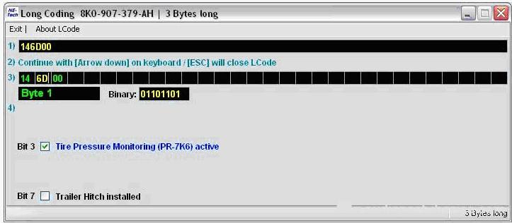

paul2008 Publicado 10 de Noviembre del 2009 Autor Denunciar Compartir Publicado 10 de Noviembre del 2009 Activar conexíon MMI ABS-ESP: [03 - ABS Brakes] [security Access - 16] (probably with login code: 61378) [Coding - 07] -> Long Coding Helper -> Byte 1 Bit 3 - Tire Pressure Monitoring (PR-7K6) active (1 = active) Responder Enlace al comentario Compartir en otros sitios web More sharing options...

JERO-A4SL Publicado 10 de Noviembre del 2009 Denunciar Compartir Publicado 10 de Noviembre del 2009 Paul me dejas loco <_< estoy alucinando leyendo el post, como te lo has currado hasta llegar a ello. Si vais a quedar por aqui con el VAG-COM para activarlo y demas cuenta conmigo compañero y nos tomamos esa birra que te debo. Un saludo. Responder Enlace al comentario Compartir en otros sitios web More sharing options...

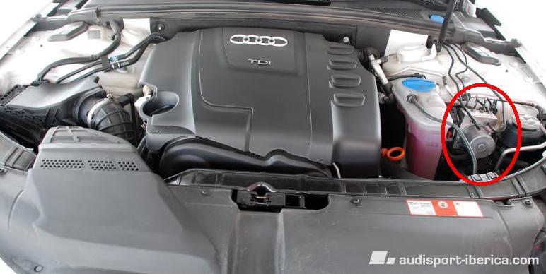

Robertito Publicado 10 de Noviembre del 2009 Denunciar Compartir Publicado 10 de Noviembre del 2009 Paul me dejas loco estoy alucinando leyendo el post, como te lo has currado hasta llegar a ello. Un saludo. 1+ Alguien ha probado ?? Yo de momento no tengo el cable, pero ya queda poko * Funciona en las siguientes unidades ABS: Part No: 8K0 907 379 AH Component: ESP8 quattro H04 0230 Part No: 8K0 907 379 S Component: ESP8 quattro H04 0210 Part No: 8K0 907 379 R Component: ESP8 front H04 0210 Part No: 8K0 907 379 AQ Component: ESP8 front H03 0210 Esto donde lo puedo mirar paul?? Responder Enlace al comentario Compartir en otros sitios web More sharing options...
paul2008 Publicado 11 de Noviembre del 2009 Autor Denunciar Compartir Publicado 11 de Noviembre del 2009 (editado) Paul me dejas loco :drool: estoy alucinando leyendo el post, como te lo has currado hasta llegar a ello. Un saludo. 1+ Alguien ha probado ?? Yo de momento no tengo el cable, pero ya queda poko * Funciona en las siguientes unidades ABS: Part No: 8K0 907 379 AH Component: ESP8 quattro H04 0230 Part No: 8K0 907 379 S Component: ESP8 quattro H04 0210 Part No: 8K0 907 379 R Component: ESP8 front H04 0210 Part No: 8K0 907 379 AQ Component: ESP8 front H03 0210 Esto donde lo puedo mirar paul?? No estoy seguro ya que yo todavía no lo he mirado pero seguro que se puede ver levantando el capo del coche. Facilmente se ve el cacharro del ABS-ESP: . Editado 11 de Noviembre del 2009 por paul2008 Responder Enlace al comentario Compartir en otros sitios web More sharing options...
joseluis__79 Publicado 11 de Noviembre del 2009 Denunciar Compartir Publicado 11 de Noviembre del 2009 (editado) En el A5 nuestro compañero Jose_Luis79 lo ha activado y parece que con éxito.A ver si salen más cosas, me parece muy interesante, gracias Paul :ranting2: estuvimos en ello,conseguimos codificar momentáneamente el "extra",comprobamos que saltaba el chivato en el fis,pero como estaba a 1500 km de casa preferimos revertir la situación y ahora mismo no lo tengo activado,pero creo que no hay problema en hacerlo,de hecho espero hacerlo proximamente cuando me encuentre con el compañero (jose t) que fue el que me lo hizo Editado 11 de Noviembre del 2009 por joseluis__79 Responder Enlace al comentario Compartir en otros sitios web More sharing options...
Robertito Publicado 11 de Noviembre del 2009 Denunciar Compartir Publicado 11 de Noviembre del 2009 (editado) estuvimos en ello,conseguimos codificar momentáneamente el "extra",comprobamos que saltaba el chivato en el fis,pero como estaba a 1500 km de casa preferimos revertir la situación y ahora mismo no lo tengo activado,pero creo que no hay problema en hacerlo,de hecho espero hacerlo proximamente cuando me encuentre con el compañero (jose t) que fue el que me lo hizo Joseluis si lo vuelves a activar con el Vag com, comenta como te va por favor, aunque creo que en cuanto me llegue el cable lo voy a probar la semana que viene imagino que estará aqui. Graciassss Editado 11 de Noviembre del 2009 por robertito608 Responder Enlace al comentario Compartir en otros sitios web More sharing options...
Robertito Publicado 11 de Noviembre del 2009 Denunciar Compartir Publicado 11 de Noviembre del 2009 (editado) No estoy seguro ya que yo todavía no lo he mirado pero seguro que se puede ver levantando el capo del coche. Facilmente se ve el cacharro del ABS-ESP: Gracias paul por tu ayuda. Acabo de mirar y la version es: - 8K0 614 517 CH vamos que no se parece "casi" a los que tu comentas Lo dicho cuando llegue el cable veremos si se puede. Byes Editado 11 de Noviembre del 2009 por robertito608 Responder Enlace al comentario Compartir en otros sitios web More sharing options...
