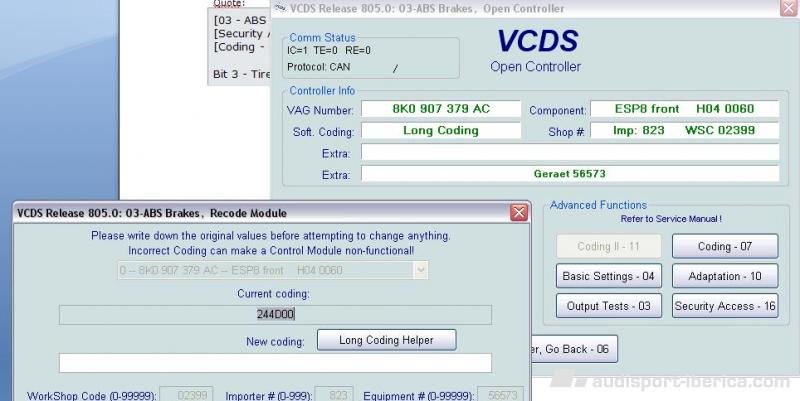

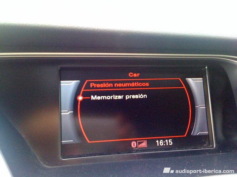

javiii Publicado 28 de Noviembre del 2009 Denunciar Publicado 28 de Noviembre del 2009 Genial, esto confirma entonces que se puede hacer. Muchas gracias Sería interesante también saber si tienes 1AS ó 1AT, y probar que el sistema funciona, es decir, desinflar una rueda y comprobar que te avisa de la pérdida de presión. Un saludo En cuanto pueda lo miro a ver, ahora tengo el coche un poco lejos. Funcionar funciona, o por lo menos eso creo, ya que en el momento que lo activeéen el FIS me salieron alarmas indicándome del fallo, lógico ya que nunca había memorizado la presión de las ruedas, me fui a la gasolinera puse 2,2 en todas las ruedas y memoricé la presión, el error desapareció al instante. Seguro que si bajo la presión de una rueda vuelve a salir el error. Buena noticia javii, ahora ya me has obligado a hacerlo. Podrias exlicar paso a paso como lo hicistes?? Xaludos Claro! HOW-TO para Radio Concert/Symphony: Abrimos Vag-com Módulo [56 - Radio] [Coding - 07] -> Long Coding Helper -> Byte 8 Bit 6 - TPMS Settings active Módulo [03 - ABS Brakes] [security Access - 16] (poner el codigo: 61378) [Coding - 07] -> Long Coding Helper -> Byte 1 Bit 3 - Tire Pressure Monitoring (PR-7K6) active (1 = active) Y a memorizar las ruedas! Responder
Nes37 Publicado 28 de Noviembre del 2009 Denunciar Publicado 28 de Noviembre del 2009 Genial, esto confirma entonces que se puede hacer. Muchas gracias Sería interesante también saber si tienes 1AS ó 1AT, y probar que el sistema funciona, es decir, desinflar una rueda y comprobar que te avisa de la pérdida de presión. Un saludo En cuanto pueda lo miro a ver, ahora tengo el coche un poco lejos. Funcionar funciona, o por lo menos eso creo, ya que en el momento que lo activeéen el FIS me salieron alarmas indicándome del fallo, lógico ya que nunca había memorizado la presión de las ruedas, me fui a la gasolinera puse 2,2 en todas las ruedas y memoricé la presión, el error desapareció al instante. Seguro que si bajo la presión de una rueda vuelve a salir el error. Buena noticia javii, ahora ya me has obligado a hacerlo. Podrias exlicar paso a paso como lo hicistes?? Xaludos Claro! HOW-TO para Radio Concert/Symphony: Abrimos Vag-com Módulo [56 - Radio] [Coding - 07] -> Long Coding Helper -> Byte 8 Bit 6 - TPMS Settings active Módulo [03 - ABS Brakes] [security Access - 16] (poner el codigo: 61378) [Coding - 07] -> Long Coding Helper -> Byte 1 Bit 3 - Tire Pressure Monitoring (PR-7K6) active (1 = active) Y a memorizar las ruedas! Si señor Responder
vwgolf Publicado 28 de Noviembre del 2009 Denunciar Publicado 28 de Noviembre del 2009 Genial, esto confirma entonces que se puede hacer. Muchas gracias Sería interesante también saber si tienes 1AS ó 1AT, y probar que el sistema funciona, es decir, desinflar una rueda y comprobar que te avisa de la pérdida de presión. Un saludo En cuanto pueda lo miro a ver, ahora tengo el coche un poco lejos. Funcionar funciona, o por lo menos eso creo, ya que en el momento que lo activeéen el FIS me salieron alarmas indicándome del fallo, lógico ya que nunca había memorizado la presión de las ruedas, me fui a la gasolinera puse 2,2 en todas las ruedas y memoricé la presión, el error desapareció al instante. Seguro que si bajo la presión de una rueda vuelve a salir el error. Buena noticia javii, ahora ya me has obligado a hacerlo. Podrias exlicar paso a paso como lo hicistes?? Xaludos Claro! HOW-TO para Radio Concert/Symphony: Abrimos Vag-com Módulo [56 - Radio] [Coding - 07] -> Long Coding Helper -> Byte 8 Bit 6 - TPMS Settings active Módulo [03 - ABS Brakes] [security Access - 16] (poner el codigo: 61378) [Coding - 07] -> Long Coding Helper -> Byte 1 Bit 3 - Tire Pressure Monitoring (PR-7K6) active (1 = active) Y a memorizar las ruedas! ¡Javiii eres un crack! Mereces que te pongan como forero destacado VIP. Muchas gracias por tu aportación y por compartirla con todos nosotros. Te debemos una. Un saludo. Responder
Robertito Publicado 28 de Noviembre del 2009 Denunciar Publicado 28 de Noviembre del 2009 Claro! HOW-TO para Radio Concert/Symphony: Abrimos Vag-com Módulo [56 - Radio] [Coding - 07] -> Long Coding Helper -> Byte 8 Bit 6 - TPMS Settings active Módulo [03 - ABS Brakes] [security Access - 16] (poner el codigo: 61378) [Coding - 07] -> Long Coding Helper -> Byte 1 Bit 3 - Tire Pressure Monitoring (PR-7K6) active (1 = active) Y a memorizar las ruedas! Gracias pedazo de crack, creo que me voy a bajar a hacerlo a la cochera ahora has tenido que reiniciar el MMI?? GRACIAS PD: Te importa que lo ponga en el hilo software que hay sobre A4 ?? Si no hazlo tu GRACIAS de nuevo Responder
Robertito Publicado 28 de Noviembre del 2009 Denunciar Publicado 28 de Noviembre del 2009 Bueno pues creo que he liado alguna cosa, si es que me doy miedo y ahora estoy acojonado El caso es que solo he podido activar la 2º parte de lo que nos indica javii es decir lo que pongo en negrita: HOW-TO para Radio Concert/Symphony: Abrimos Vag-com Módulo [56 - Radio] [Coding - 07] -> Long Coding Helper -> Byte 8 Bit 6 - TPMS Settings active Módulo [03 - ABS Brakes] [security Access - 16] (poner el codigo: 61378) [Coding - 07] -> Long Coding Helper -> Byte 1 Bit 3 - Tire Pressure Monitoring (PR-7K6) active (1 = active) La 1ª parte no he podido activar nada ya que en el MMI no me sale nada de neumaticos en la opcion CAR, imagino que es porque no he activado nada de la 1ª parte. A mi en el vag com me sale lo siguiente si intento actovar esa 1ª parte que yo me refiero que es esta: Módulo [56 - Radio][Coding - 07] -> Long Coding Helper -> Byte 8 Bit 6 - TPMS Settings active Entro en el Vag com Modulo 56 radio Aqui pincho en modulo 07 y no me sale nada de: "long coding helper", sale esto: Pero por ningun lado el tipico Long Coding Helper. No se porque me ha dado y he hecho el 2º paso que me refiero a este: Módulo [03 - ABS Brakes][security Access - 16] (poner el codigo: 61378) [Coding - 07] -> Long Coding Helper -> Byte 1 Bit 3 - Tire Pressure Monitoring (PR-7K6) active (1 = active) Y ahora el fallo que me sale es el siguiente: Casi seguro que es porque no he memorizado la presion de los neumaticos en el MMI, pero claro no me sale en él, ya que deduzco que es la 1ª codificacion que no he llegado a hacer. Tambien he reiniciado el MMI por si fuera eso y nada. Por favor alguien puede ayudarme?? Encima que el puente de la constitucion iba a hacerme mi primer viaje largo 800km Gracias a kien intente ayudar Responder
