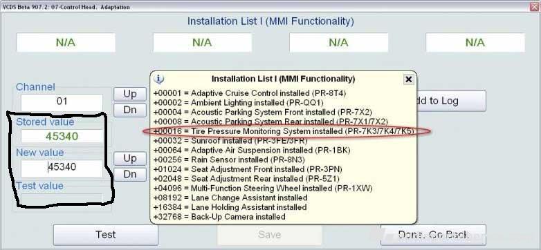

javiii Publicado 28 de Noviembre del 2009 Denunciar Compartir Publicado 28 de Noviembre del 2009 Robertito, tu problema es que llevas navegador (según veo en tu firma) y las instrucciones que he puesto son para Concert, te explico como solucionarlo (según dicen... yo no lo he probado): Lo 1º, deshaz el cambio que hayas hecho en el módulo 56 (radio). Despues vas a: [07 - Control Head] [Adaptation - 10] -> Channel 01 y sumas 16 al valor existente. A continuación reseteas el MMI: Y despues por si acaso codifica también el cuadro de instrumentos: [17 - Instruments] [Coding - 07] -> Long Coding Helper -> Byte 4 Bit 0 - Tire Pressure Monitoring (TPMS) installed (1 = active) El modulo 3 ya lo tienes bien configurado, solo te falta poder memorizar la presión de los neumáticos para borrar el error del FIS Si no se vieran las imágenes puedes seguir el hilo original en ingles: http://audiforum.us/b8-platform/12077-tpms....html#post74486 suerte!! Responder Enlace al comentario Compartir en otros sitios web More sharing options...

Robertito Publicado 29 de Noviembre del 2009 Denunciar Compartir Publicado 29 de Noviembre del 2009 (editado) Bueno pues he vuelto a los valores que tenia de fabrica, y me seguia saliendo el chivato de la rueda amarillo dentro de la aguja del cuentarrevoluciones, ademas de una señal de memorizar la presion de los neumaticos, lo que no entiendo es porque sigue saliendo si esta todo de fabrica . Asi que al final lo he dejado todo activado otra vez y sigue ese aviso ahí. Ya no se que hacer Esto es lo que he dejado exactamente: MMI high (MMI 2G):[07 - Control Head] [Adaptation - 10] -> Channel 01 add 16 to the existing value Poniendo 16 mas al valor que me salia es decir 45356, ya que me salia 45340 Editado 29 de Noviembre del 2009 por robertito608 Responder Enlace al comentario Compartir en otros sitios web More sharing options...

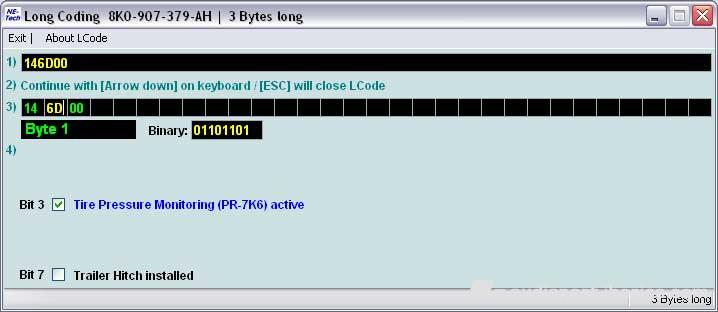

Robertito Publicado 29 de Noviembre del 2009 Denunciar Compartir Publicado 29 de Noviembre del 2009 (editado) - Despues he reiniciado el MMI -Despues he activado la conexion entre ABS y ESP asi: [03 - ABS Brakes][security Access - 16] (probably with login code: 61378) [Coding - 07] -> Long Coding Helper -> Byte 1 Bit 3 - Tire Pressure Monitoring (PR-7K6) active (1 = active) Y por ultimo he activado la opcion de para que salga en el MMI, que es la que no me sale dentro de CAR y asi poder memorizar la presion y se me quite el "fallo" de la lucecita del neumatico [17 - Instruments][Coding - 07] -> Long Coding Helper -> Byte 4 Bit 0 - Tire Pressure Monitoring (TPMS) installed (1 = active) ] Aqui lo unico que he hecho es activar el tic de Tyre pressure monitoring, no he puesto ningun 1 para que esté activo, imagino que es a lo que se refiere ese 1, o no?? Editado 29 de Noviembre del 2009 por robertito608 Responder Enlace al comentario Compartir en otros sitios web More sharing options...
