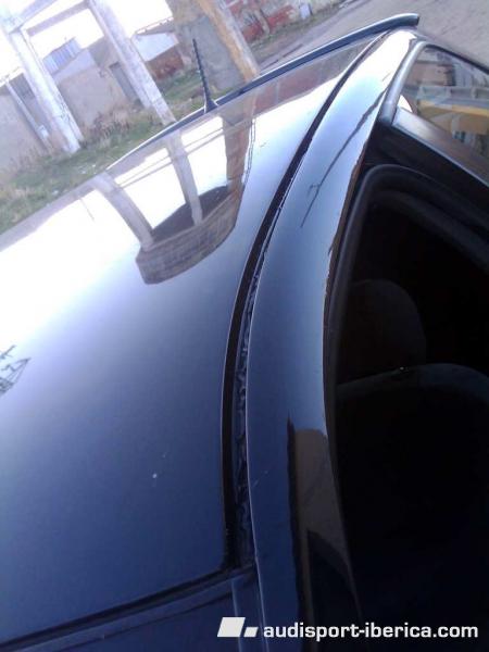

cesardeluxe Publicado 6 de Noviembre del 2009 Denunciar Publicado 6 de Noviembre del 2009 Hola, lagún máquina un día tuvo que quitarme la moldura izquierda del techo. He mirado por los desguaces de cerca de donde vivo, pero no hay manera de encontrar algo que medianamente sirva. No hay a3 en los desguaces de castilla y león (es buena señal no creéis?) Alguien que se pase algún día a por algo suyo a un desguace me podría mirar a ver si hay algo para mi Gastón? Se gratificaría convenientemente gracias Responder

franky 1.8 T Publicado 23 de Mayo del 2013 Denunciar Publicado 23 de Mayo del 2013 Muy buenas a todos! Tengo que quitar esa moldura para reparar oxido que le ha salido justo al lado y no se como quitarla :ranting2: .Antes de liarme a hacer palanca con el destornillador y liarla a lo grande,alguien me puede decir como diablos se saca... un saludo y muchas gracias de antemano. Responder
Bully Publicado 23 de Mayo del 2013 Denunciar Publicado 23 de Mayo del 2013 Pues sinceramente, para sacarla yo quité las de un A3 que iba al desgüace y por mucho cuidado que tuviera terminaron doblándose las dos, aunque siendo de aluminio y puedan revirarse el junquillo que las bordea quedó hecho trizas, van a presión, pero tanta que es como las laterales adhesivas; el quitarlas es ponerlas nuevas. Saludos. Responder

motoristazz Publicado 3 de Marzo del 2014 Denunciar Publicado 3 de Marzo del 2014 Muy buenas, algún animal bellotero también me las ha robado...... ¿Sabéis si existe alguna junta de goma o algo similar que pueda colocar en el lugar de dichos listones?, porque comprarlo nuevos y pintarlos del color dle coche saldría un poco caro. Gracias y un saludo Responder
Bully Publicado 3 de Marzo del 2014 Denunciar Publicado 3 de Marzo del 2014 Si vienen con la goma y una vez pintadas sellarlas en los extremos, goma a chapa y goma a moldura. Responder
motoristazz Publicado 3 de Marzo del 2014 Denunciar Publicado 3 de Marzo del 2014 GRacias Bully, me refiero a que si sabeis si existe algún tipo de goma universal (algún apaño) que pueda adaptar al hueco que se ha quedado, para darle una solución más o menos económica al problema. Muchas gracias Responder
Bully Publicado 3 de Marzo del 2014 Denunciar Publicado 3 de Marzo del 2014 Hombre, algo similar como moldura podrías poner, mide el hueco y pide una a la medida que hayas medido tanto en profundidad, anchura y altura. Si no fuera del todo en medidas similares al tratarse de goma podrías moldearla y ponerla a presión y si ésta viene adhesiva pues pegarla hasta poder disponer de la original. Míralo en tiendas de repuestos. Saludos. Responder
