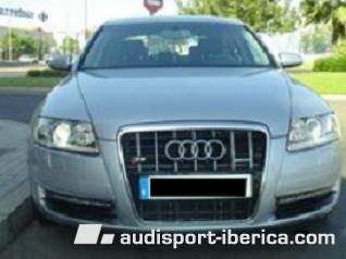

mezquita_649 Publicado 11 de Noviembre del 2009 Denunciar Publicado 11 de Noviembre del 2009 (editado) gracias por tu respuesta mezquita tienes fotos. de como a quedado? como lo tienes conectado? gracias otra vez, saludos Hola buenas tardes "MIGUEL31" y demás compis. Mira Miguel aquí te adjunto un par de fotillos como ASÍ me lo solicitas. A ver que tal te parece como han quedado esos leds en el paragolpes normal. Un saludo. :shocked: Editado 11 de Noviembre del 2009 por mezquita_649 Responder
MIGUEL31 Publicado 11 de Noviembre del 2009 Autor Denunciar Publicado 11 de Noviembre del 2009 gracias por tu respuesta mezquita tienes fotos. de como a quedado? como lo tienes conectado? gracias otra vez, saludos Hola buenas tardes "MIGUEL31" y demás compis. Mira Miguel aquí te adjunto un par de fotillos como ASÍ me lo solicitas. A ver que tal te parece como han quedado esos leds en el paragolpes normal. Un saludo. :dl: gracias por las fotos te a quedado muy bien, como lo tienes instalado? me han llegado hoy y no se como hacer para instalar y que funcione como luz diurna y antinieblas? necesito ayuda plisss!!! Responder
