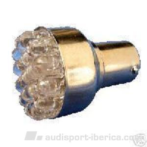

marmotapower Publicado 25 de Enero del 2010 Denunciar Publicado 25 de Enero del 2010 mira lo que tenia preparado para el tema de quitar esa luz amarilla horrible: http://cgi.ebay.es/2X-24-LED-WHITE-STOP-TA...=item518bef46f8 Mira a las que me refiero a mi anterior post no son estas, tienen ése tipo de leds, pero no son éstas. Ahhh y éste es el tipo de casquillo. P21W Pero aquí te pongo otras que he encontrado que también tienen muy buena pinta, es más me gustan mucho para el caso de que compartan el mismo tipo de casquillo para las bombillas de marcha atrás, antiniebla ó frenos y posición de los pilotos traseros. Mirad que cosa más rara y que chulas son, sinceramente si se pudieran poner, darían una luz chulíiiisima. A ver que os parecen, yó particularmente las veo cojonudas, darán una luz algo más esparcida dentro del piloto si es que se pudieran poner. Hola amigo mezquita, ¿entonces éstas en forma de "satélite" son las alemanas esas que estás negociando? Otra cosa, si no me equivoco para los leds hay que contar un consumo de 0,1-0,2 watios cada led, así que si estas que dices llevan 30 leds consumirían máximo 6W y sí que daría fallo en FIS Responder
mezquita_649 Publicado 25 de Enero del 2010 Denunciar Publicado 25 de Enero del 2010 mira lo que tenia preparado para el tema de quitar esa luz amarilla horrible: http://cgi.ebay.es/2X-24-LED-WHITE-STOP-TA...=item518bef46f8 Mira a las que me refiero a mi anterior post no son estas, tienen ése tipo de leds, pero no son éstas. Ahhh y éste es el tipo de casquillo. P21W Pero aquí te pongo otras que he encontrado que también tienen muy buena pinta, es más me gustan mucho para el caso de que compartan el mismo tipo de casquillo para las bombillas de marcha atrás, antiniebla ó frenos y posición de los pilotos traseros. Mirad que cosa más rara y que chulas son, sinceramente si se pudieran poner, darían una luz chulíiiisima. A ver que os parecen, yó particularmente las veo cojonudas, darán una luz algo más esparcida dentro del piloto si es que se pudieran poner. Hola amigo mezquita, ¿entonces éstas en forma de "satélite" son las alemanas esas que estás negociando? Otra cosa, si no me equivoco para los leds hay que contar un consumo de 0,1-0,2 watios cada led, así que si estas que dices llevan 30 leds consumirían máximo 6W y sí que daría fallo en FIS Hola amigo "marmotapower", no estas no son las bombillas alemanas que estoy negociando, son otras que encontré. Referente al consumo de cada leds, creo que son 2 Watios cada led que multiplicado por 30 leds que tiene cada bombilla, so un total de 60 W, pero vamos que voy a mandarles un correo para que me lo confirmen. Un abrazo. Responder

demon Publicado 25 de Enero del 2010 Denunciar Publicado 25 de Enero del 2010 podeis postear una imagen del casquillo original de la luz diurna??? me ayudaria mucho para encontrar algo en led de (x) watios y poder hacer la suma con los de la barra del paragolpes Responder
mezquita_649 Publicado 25 de Enero del 2010 Denunciar Publicado 25 de Enero del 2010 podeis postear una imagen del casquillo original de la luz diurna??? me ayudaria mucho para encontrar algo en led de (x) watios y poder hacer la suma con los de la barra del paragolpes Ahí llevas el casquillo P21W. Responder
