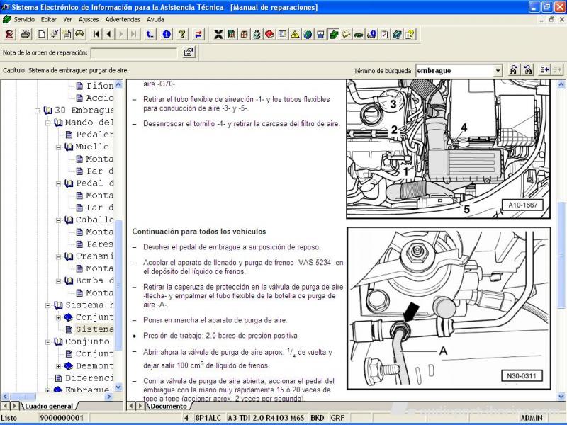

Xavix Publicado 7 de Noviembre del 2009 Denunciar Publicado 7 de Noviembre del 2009 Pues eso, por donde se accede al purgador? Por arriba quitando la caja de filtro? Por abajo? Por la rueda? No sé donde está exactamente y antes de ponerme a desmontar quiero saber por donde meterle mano. A ver si alguien lo ha purgado y me puede echar una mano. Saludos! Responder
Tolo Publicado 7 de Noviembre del 2009 Denunciar Publicado 7 de Noviembre del 2009 Creo que tienes que quitar la caja del filtro del aire... Responder
Xavix Publicado 8 de Noviembre del 2009 Autor Denunciar Publicado 8 de Noviembre del 2009 Creo que tienes que quitar la caja del filtro del aire... Gracias Tolo, yo supongo que es por ahí, pero no veo nada sin desmontar, y como tenga que sacar batería ya es demasiado lio. Cuando tenga tiempo me pondré con ello. Saludos! Responder
chirrito Publicado 8 de Noviembre del 2009 Denunciar Publicado 8 de Noviembre del 2009 A ver si con esto te puedes aclarar algo SALUDOS Responder
