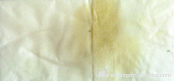

MANU_A6 Publicado 9 de Noviembre del 2009 Autor Denunciar Publicado 9 de Noviembre del 2009 Bueno, el caso es que he sacado una muestra del deposito del liquido de la direccion y la he impregnado en un clinex, sinceramente dificil decision el decir si es verde o rosa el liquido. , creo que me voy a pasar por audi y de paso pregunto sobre la intervención de los electroventiladores... Responder
