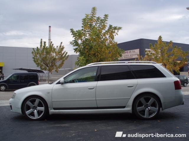

toni9192 Publicado 10 de Noviembre del 2009 Denunciar Publicado 10 de Noviembre del 2009 Pues que contarte de ellas si son las que llevo yo, para mi preciosas la mejor elección, pero como te comentan 5x100 no te sirven Te dejo una fotillo de la última Kdda para que veas como quedan S2 Responder
toni9192 Publicado 10 de Noviembre del 2009 Denunciar Publicado 10 de Noviembre del 2009 Pues anda que si me descuido no sale el coche, bueno que me he confundido de foto y ahora no me deja subir la que está entero, espero que te hagas una idea, esta es 235-40-18 en et 43 S2 Responder

juakoman Publicado 10 de Noviembre del 2009 Denunciar Publicado 10 de Noviembre del 2009 Pues yo tengo 205/55 R16 en el Chipiron.... osea, que el equivalente se queda en 225/40 R18 o 235/40 R18. A mi esas llantas me encantan, quedan genial! pero como las lleva todo el mundo (osea, que estan mas vistas que el culo de la obregon) me terminan gustando mas las del nuevo RS6, que a Tracker_a6 le quedan genial! Ya vere que monto al final el año que viene, que ahora mismo les estoy poniendo un juego de Pirelli P6 para hacer kilometros a los Dunlop nuevos que me dieron con el coche. Aqui te van una foto de las llantas que te gustan Responder
toni9192 Publicado 11 de Noviembre del 2009 Denunciar Publicado 11 de Noviembre del 2009 Pues yo tengo 205/55 R16 en el Chipiron.... osea, que el equivalente se queda en 225/40 R18 o 235/40 R18. A mi esas llantas me encantan, quedan genial! pero como las lleva todo el mundo (osea, que estan mas vistas que el culo de la obregon) me terminan gustando mas las del nuevo RS6, que a Tracker_a6 le quedan genial! Ya vere que monto al final el año que viene, que ahora mismo les estoy poniendo un juego de Pirelli P6 para hacer kilometros a los Dunlop nuevos que me dieron con el coche. Aqui te van una foto de las llantas que te gustan Hola amiguete, hay culos que están muy vistos y siguen gustando, yo para mi gusto y ya se sabe, pa gustos los colores, son las que mejor le vienen, para llevar las de Tracker y que no desentonen con el modelo hay que hacerle la obra que le ha hecho tracker de modernificación (no se si el palabro existe jeje), montar estas del Rs6 es una apuesta segura, pero como bien te decia al empezar para gustos los colores S2. toni Responder
