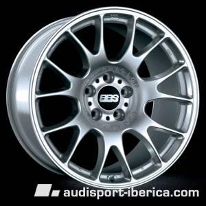

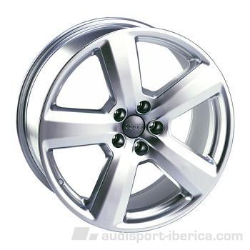

Epi_golf Publicado 10 de Noviembre del 2009 Autor Denunciar Publicado 10 de Noviembre del 2009 Buenas tardes, agradezco mucho vuestros comentarios y la rapidez con que me habeis respondido muchisimas gracias por todas las emplicaciones porque me han valido para entender cosas que pensaba que eran de otra manera, y por supuesto a aclarar lo que respecta al A4 respecto a las llantas, las bbs ch que me deciais era tambien una opcion pero es un modelo que se va a comenzar a ver mucho y no quiero, ta,bien tenia en mente las del a3 que os pongo en las fotos: A3 S6 S4 RS4 BBS LM S-line no he encontrado ninguna de las bbs que monta el a3 nuevo, en cuanto encuentre una os la pondre por cierto una cosa que no me ha quedado muy clara, el et que puedo montar es 42 o 45? Responder
Pit Publicado 10 de Noviembre del 2009 Denunciar Publicado 10 de Noviembre del 2009 De las fotos que pones descartaría las A3 y las S-line, el resto genial aunque yo no descartaría las BBS CH ya que son de las que mejor quedan a nuestros Audis. Estas dos que aparecen en la foto también son impresionantes, las replica Porsche y las Sportec. Responder

Epi_golf Publicado 10 de Noviembre del 2009 Autor Denunciar Publicado 10 de Noviembre del 2009 las porsche son alucinantes pero el precio tambien es alucinante, las keskin kt4 tambien me gustan pero estoy en el mismo punto que con las bbs lm Responder

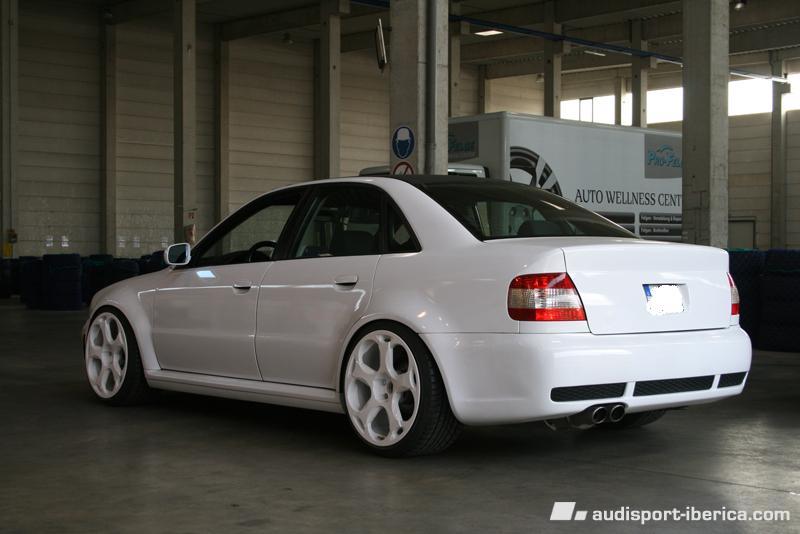

coronel7 Publicado 10 de Noviembre del 2009 Denunciar Publicado 10 de Noviembre del 2009 te voy a poner alguna q me gusta: este blanquito me gusta entero!!!!!!!!!!!!!!!!!!!!!! Responder
