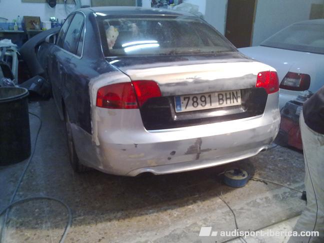

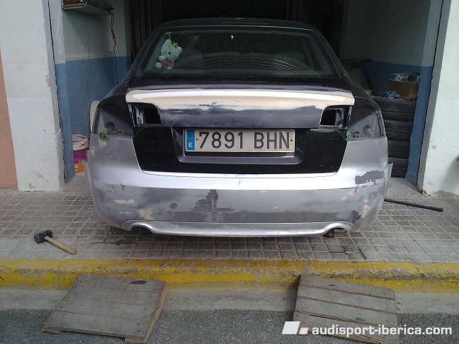

mariete007 Publicado 28 de Enero del 2010 Denunciar Publicado 28 de Enero del 2010 un poquito del resultado al trabajo de ayer Responder

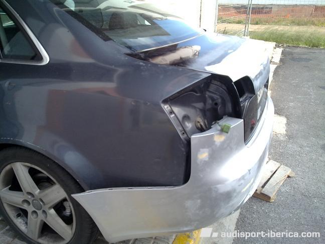

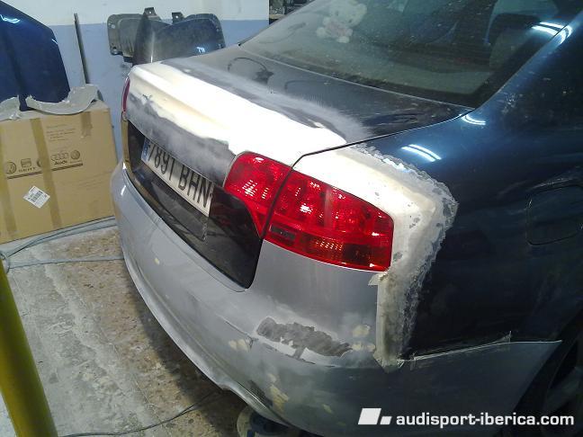

mariete007 Publicado 28 de Enero del 2010 Denunciar Publicado 28 de Enero del 2010 que decir que como no se aprecia en las fotos , ni los conectores de los pilotos son iguales ni coinciden los cables y la instalacion de las luces del porton con posicion y antiniebla a sido una historia de montar pero ya esta todo funcionando 100% y sin fallos en el fis, esta noche subiremos mas fotitos del proceso y la proxima semana brico de pintura... Responder

rafa4 Publicado 28 de Enero del 2010 Denunciar Publicado 28 de Enero del 2010 que decir que como no se aprecia en las fotos , ni los conectores de los pilotos son iguales ni coinciden los cables y la instalacion de las luces del porton con posicion y antiniebla a sido una historia de montar pero ya esta todo funcionando 100% y sin fallos en el fis, esta noche subiremos mas fotitos del proceso y la proxima semana brico de pintura... Por cierto, como habeis solucionado lo de las luces del porton con posicion y antiniebla?. Hace ya dos meses que termine el mio, y es lo ultimo que me falta por solucionar. Por cierto Guille, excelente trabajo. Saludos. Responder
mariete007 Publicado 28 de Enero del 2010 Denunciar Publicado 28 de Enero del 2010 que decir que como no se aprecia en las fotos , ni los conectores de los pilotos son iguales ni coinciden los cables y la instalacion de las luces del porton con posicion y antiniebla a sido una historia de montar pero ya esta todo funcionando 100% y sin fallos en el fis, esta noche subiremos mas fotitos del proceso y la proxima semana brico de pintura... Por cierto, como habeis solucionado lo de las luces del porton con posicion y antiniebla?. Hace ya dos meses que termine el mio, y es lo ultimo que me falta por solucionar. Por cierto Guille, excelente trabajo. :crying_anim: Saludos. y donde estan tus fotos del proceso, nosotros andamos a ciegas y cada dia sale una sorpresa diferente. Lo de los antinieblas se soluciona conectando el cable niebla trasero que esta en la parte izquierda del coche a el cable de subida de las posiciones del porton y al encenderse los nieblas sube la potencia de las lamparas y la propia posicion hace de nieblas. Como robas la corriente de otra posicion para q esta no se ilumine tienes que poner un diodo en el positivo del cable niebla. Responder
