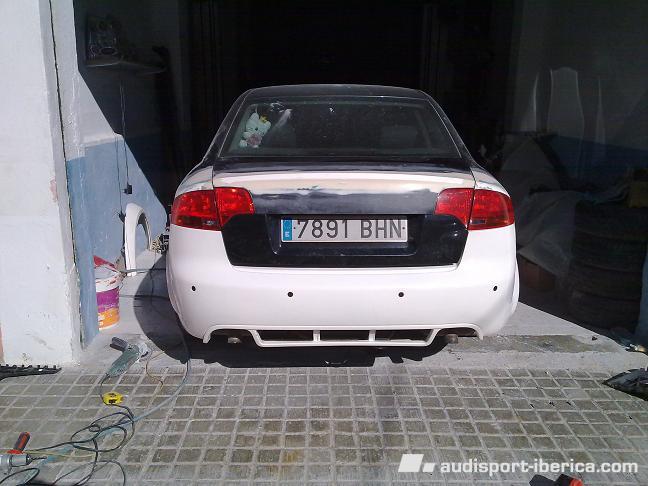

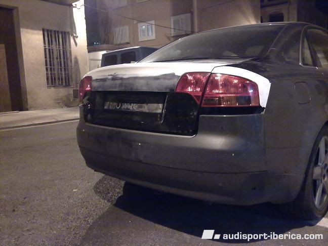

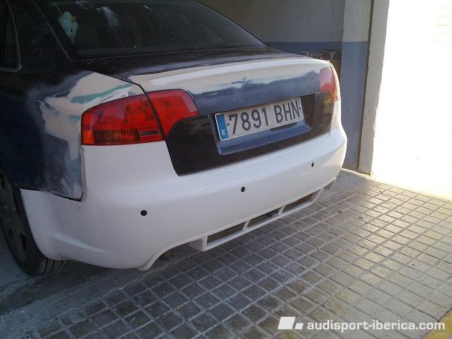

mucho guille Publicado 31 de Enero del 2010 Autor Denunciar Publicado 31 de Enero del 2010 (editado) buen trabajo rafa, te as complicado poco con la trasera, realmente as montado los pilotos b7 en el porton y en el culillo pero esta muy bien enhorabuena , lo del mio es otra historia. buen trabajo rafa, te as complicado poco con la trasera, realmente as montado los pilotos b7 en el porton y en el culillo pero esta muy bien enhorabuena , lo del mio es otra historia. La tapa del maletero es la del b7 entera, no es la del b6 con los pilotos adaptados. mario en esta foto se ve lo que a echo rafa: lo plantearian ASI y luego a rellenar lo que falta,por eso pierde la forma en las aletas debajo de los pilotos,ahi tambien tenian que haber dado material a las aletas y seguiria la linea,y tambien no te han echo el canto de la aleta trasera que acaba en los pilotos,esas 2 cosas son lo unico que no me gusta por lo demas en las fotos no se ve nada mal, Asi fue guille, para poder aprovechar el parachoques de origen hubo que sacrificar esa linea, pues si se rellenaba la aleta, el parachoques se desplazaba entero hacia atras, con lo que no casaba con la tapa del maletero, ni con el paso de rueda. Saludos. ya me lo imaginaba,pero tambien podian haber cortado el paragolpes del b6 a linea y alargar la aleta,ASI lo hubieran bordado, Editado 31 de Enero del 2010 por mucho guille Responder
